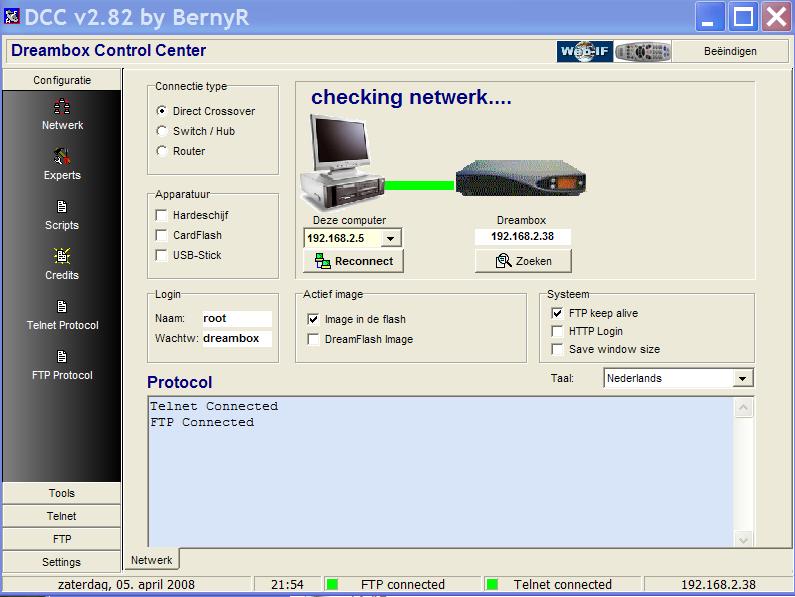

[all] DCC krijgt geen verbinding meer met dreambox.
Op de foto in de bijlage is goed te zien
dat ie blijft steken op "checking network".
Iemand enig idee hoe dit kan?
Heb DCC opnieuw geïnstalleerd,de boxen beiden opnieuw opgestart,
De ip-adressen kloppen ook gewoon... wat is hier mis?

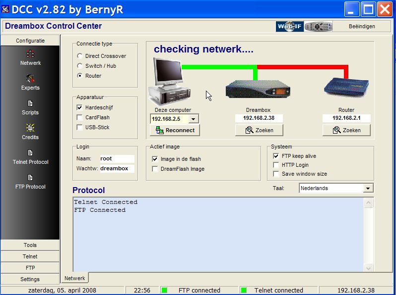

zet toch een vinkje bij router, en geef dan nog eens weer wat er gebeurd.

Vreemd, ik stel DCC altijd via de router in, moet toch eigenlijk werken... (zie afbeelding voor de instellingen).

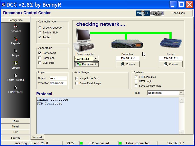

In dit geval, vraag ik je toch of je met je 7025 je ip adres wilt uitlezen.
Na een internet uitval ( en dhcp aangevinkt ) is het mogelijk dat je 7025 een ander ip hebt gekregen.

het adres bleef gewoon op 38 eindigen.
heb normaal altijd auto dhcp uitgezet,
omdat ik anders regelmatig een andere ip op de dm heb staan.
nu is het 192.168.2.7 .,maar ook dat werkt niet
