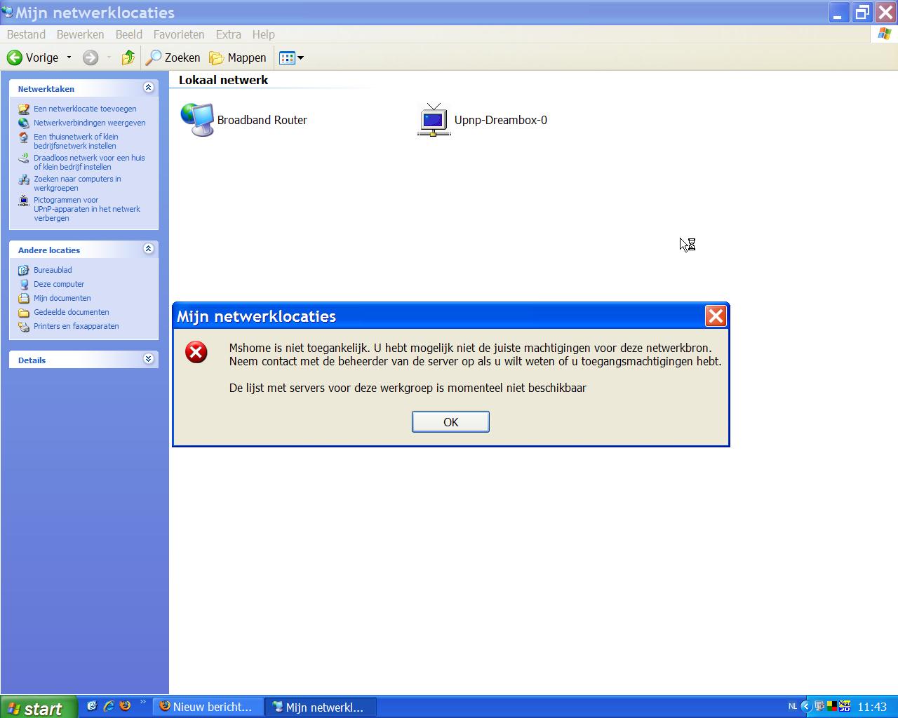

[7025] streamen met Samba naar PC,toch geen toegang
Na het plaatsen van een nieuwe image (Gemini)
krijgt de PC geen toegang meer tot de DM.
Nu heb ik het wel vaker gedaan,ook met succes,
alleen nu werkt het niet meer.
Heb het idee dat ik iets over het hoofd zie,maar wat?
Samba is al geïnstalleerd,echter ik vind het in de DM niet terug.
Wanneer ik naar het menu WISSEN ga,staat het er wel weer.
Wellicht heeft dat ermee te maken.
Deze melding geeft de pc wanneer ik via netwerkverbindingen
contact wil maken (wat normaal prima lukt)
