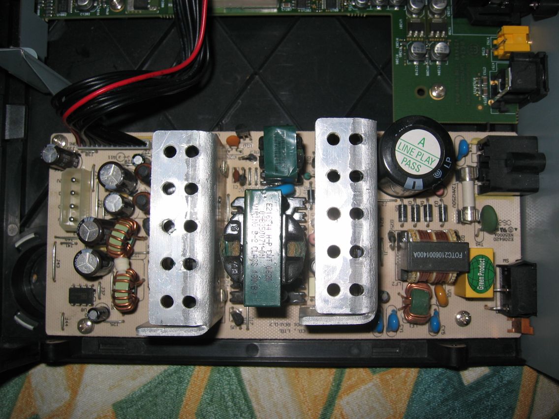

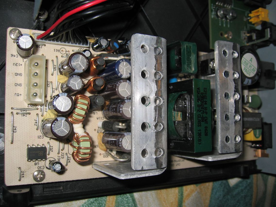

woodytwo Geplaatst: 19 april 2008 Auteur Geplaatst: 19 april 2008 @ MagicOnline, kun je aan geven waar die 7812 regulator zit? ik kan hem niet vinden. De enige diodes die ik kan vinden zitten links van de zekering. kan ik deze meten terwijl ze nog op het board gesoldeerd zitten? ff een foto'tje gemaakt en bijgevoegt zodat we weten waar we het over hebben... Ik ben nu van reclamatie- naar reparatie-modus overgegaan. Grtz Dawood
MagicOnline Geplaatst: 19 april 2008 Geplaatst: 19 april 2008 Als ik me het goed herrinner onder de alu heatspreader, ik dacht de gene aan de voorkant van de box. CDS: Wij bieden goede beeldkwaliteit, dat u geen goed beeld heeft ligt niet aan onze bandbreedte.
