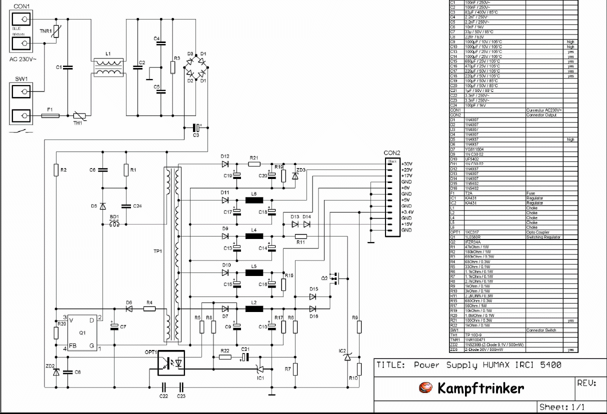

Alventali Geplaatst: 1 mei 2008 Geplaatst: 1 mei 2008 Citaat: Als de netschakelaar wordt omgezet verschijnt er helemaal niets op de display ik vermoed dat ie hiermee bedoeld het display van de humax zelf. Hij schrijft in iedergeval dat de humax echt niets meer doet. En heb hier toch echt het idee dat de voeding de bok op is. Of door het transport moet er ergens anders iets op de print beschadigt zijn. maar ga toch eerst ff uit van het eerste. Als je een multimeter hebt kun je eventueel de spanningen op de connector meten. Deze even voorzichtig loshalen. En dan kun je 'm zo meten. op de tekening staat het voedings schema weer gegeven en de daarop ook de spanningen die op de uitgangen van de connector zouden moeten staan. Groetjes AlvVisiosat bi sat met 4 LNB's & een kabel aansluitingVU+ Duo met 2* DVB-S2, en een Vu+ Duo2 met 2* DVB-C

Sat_marc Geplaatst: 1 mei 2008 Auteur Geplaatst: 1 mei 2008 Een bezoekje aan Wim brengt licht in de duisternis. De voeding blijkt stuk te zijn. Gelukkig had Wim nog een werkend exemplaar liggen zodat we het moederbord op goede werking konden testen. Een kwartiertje proefdraaien bracht verder geen problemen aan het licht. Ik ga een nieuwe voeding bestellen. Wim heeft me laten zien hoe ik die er in moet zetten. Het is niet al te moeilijk zodat het mij ook moet lukken. Wim, nogmaals hartelijk dank voor de diagnose en de goede tips! Groet, Sat_marc Mutant HD51 - Stab100 - Triax78
