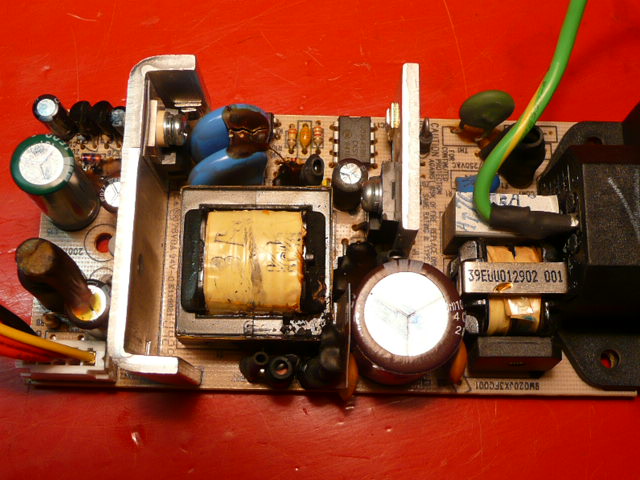

Is een schakelende voeding, kans dat trafo stuk is is nihil.
Meestal treden dit soort klachten op doordat de netspanning
eraf is geweest, gebeurd ook regelmatig bij andere apparaten
die al jaren aan de netspanning zitten.
Oorzaak is meestal een uitgedroogde elco aan de primaire kant...
Zie rode cirkel in foto..
DeBeek,
Ik weet niet hoe jij dit zo exact in kunt schatten.
Maar ik heb deze elco,s vervangen, en wat denk je.
Beiden switchen werken weer.
Elco,s waren 100Uf 25 volt, heb deze vervangen voor 100Uf 40 volt.
En alles werkt weer, dus kan ik ze weer in elkaar zetten.
Echt super, en in een keer goed geraden.
Is echt ongekend.
De andere leden ook heel erg bedankt voor het meedenken.
Ik zat er met de trafo dus echt heel erg naast.
Krijg nu 17,7 Ac en 2,4 AC volt uit de trafo
Dus niet kapot.
Top !!!!!
Ach is mijn dagelijks werk het repareren van allerhande consumenten electronica.
En bij de oude Sony vhs recorders is dit ook standaard aan het worden..

Zet gelijk nieuwe elko's in de voeding. De andere zullen ook niet geweldig zijn en voor de prijs hoef je het niet te laten..

leuk he schakelende voedingen.
en de spanning die je meet uit de trafo zijn nog een stukje hoger.
dit ivm de hoge schakel frequentie.
daar kan een standaard multi meter niet echt mee werken.
Idd, ik dacht dat ik het bij het juiste eind had, maar zie dat het helemaal anders was.
Heb alle elko,s vervangen in de voedingen.
En alles werkt weer als vanouds.
Heb het idee dat elko,s wel vaak het probleem geval zijn in voedingen.
In ieder geval allemaal bedankt voor je hulp, en meedenken.
Top wink
