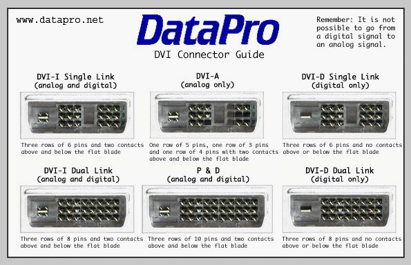

zie plaatje. Er KAN dus ook een analoog signaal verstuurd worden via DVI, de hamvraag is nu, doet de DM800 hier een signaal over uitsturen?
Zoja, dan kan ik een verloop stekker kopen van dvi-a naar component.

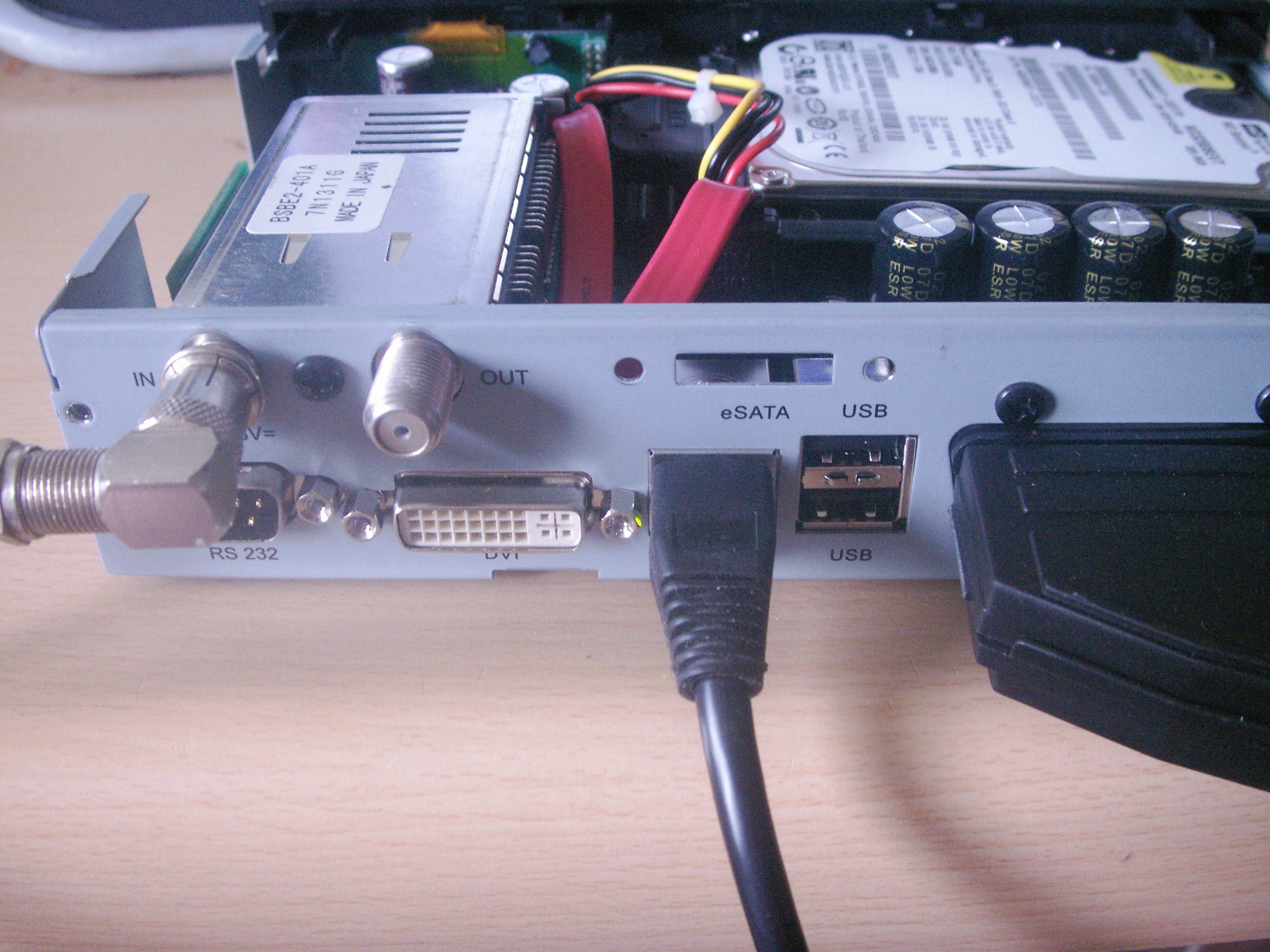

Hoeveel rijen heeft de DM800???
? hoe bedoel je?
De aansluiting zit er, maar dit zal wel standaard zijn anders zal een DVI-D &P kabel nooit kunnen passen.
Dat heb ik al getest, hier dus géén beeld in dat geval.
