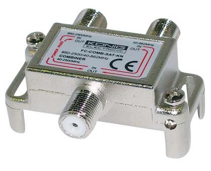

mobieltje Geplaatst: 15 mei 2008 Delen Geplaatst: 15 mei 2008 Ja dat kan met deze combiner: KONIG SAT/UHF/VHF COMBINER This SAT/UHF/VHF combiner can be used to combine a satellite signal with a cable TV signal. With POWER PASS. - Frequency range VHF/UHF: 5 - 860 MHz - Frequency range SAT: 950 - 2250 MHz Link naar reactie Delen op andere sites Meer opties om te delen...
