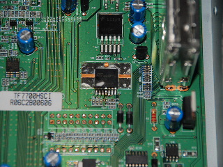

Gast R. Blok
Beste allemaal! Tot zover dank voor jullie hulp en tips.
Ik heb een bestand (foto) toegevoegd via 'Bestandbeheer' en hoop dat het zo gaat lukken. De foto toont een deel van de print (TF 7700 HSCI). Het onderdeel met het witte vlekje erop is dat wat defect is. Weet iemand misschien het onderdeel nummer wat hier niet meer te herkennen is?

Gast Johan47
Hallo R.Blok,
Ik heb hetzelfde probleem sluiting op de lnb-ingang en natuurlijk dus ook de lnb-chip om zeep.
Nadat ik het garantiezegel verbroken had kon ik dus een kijkje nemen in de topf.
De gegevens op de chip waren goed zichtbaar, als volgt/
Links boven een logo, daarnaast E3MYS, daaronder LNBP8, daar onder 9YHAB615.
Hoe kom je aan zo,n chip? En welke techneut is bereid uiteraard tegen een passende vergoeding om zo,n een ingewikkeld iets te vervangen en mij weer blij te maken.

Ik heb even op de site van STMicroelectronics rondgeneusd maar het blijkt dat de lnbp8 een obsolete product is, dus niet meer in produktie.
Misschien is er een alternatief onderdeel.

Hallo R.Blok
Na een beetje speuren heb ik dus een leverancier gevonden waar je de LNBP kan bestellen, en wel bij www.######.be/ kosten ongeveer 28 euri ex btw.
Hopelijk zijn we hiermee weer een stapje verder.
