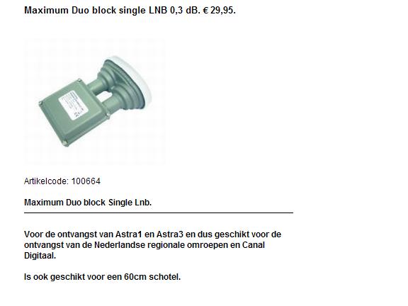

Henksat, Bedankt voor je antwoord, erg nuttige informatie voor mij. Deze schijnt volgens de site waar ik hem gekocht heb toch voor Astra 1+3 geschikt te zijn, althans dat beweren ze.
0.3 dB is iets anders dan 3º
In de advertentie word nergens 3º vernoemd

Nou breekt mn klomp, ik heb een mailtje gestuurd naar de winkel waar ik hem gekocht heb en dit als antwoord gekregen:
Lnb is wel geschikt voor de Astra 1 en 3, die 1 % maakt niets uit want de lnb heeft een reserve van 1 a 1.5 %.
Ik heb alles nu gedaan zoals Henksat zei, maar ik krijg geen beeld (DM600, Pli Iolite), de laatste settings erin (19+23) van Joske, maar geen Signaal op de astra 23E. Satellietconfiguratie staat goed (2 satellieten via diseqc), zie ik iets over het hoofd, of is het toch de LNB die niet geschikt is?

dat lijkt me toch weer anders dan de Monoblock Gold Class V3 LNB. die je nu weer noemt .
Als ik daar op goegel vind ik het volgende :
LNB MAXIMUM V3 GOLD CLASS 0.2dB MONOBLOCK
LNB MONOBLOCK MAXIMUS GOLD ESPECIAL EDICION
CARACTERISTICAS:
Permite conectar 1 Receptor a 2 Satelites diferentes.
Frecuencia de entrada: 10,7-12,75 GHz
Frecuencia de salida: 950-1950 MHz / 1100-2150 MHz
Osciladores locales: 9,75/10,6 GHz
Tipo de guía de ondas: Offset
Ganancia: > 55 dB
Figura de ruido: 0,2 dB
OBSERVACIONES:
INCORPORA COMMUTADOR DiSEqC.
Este Lnb con doble foco, es ideal para las instalaciones que desean recibir Astra y Hot Bird en una misma antena de 65 cm. como mínimo para la zona norte y de 80 cm. para la zona centro y sur de la península.
Consulte precios especiales para este articulo, si usted es distribuidor, comercio, instalador o para compra por cantidades.
een 3graden LNB voor Astra 19 en hotbird 13? Dat is 6 graden verschil.

Ook de satelieten omwisselen in de configuratie heb ik al geprobeerd. Ik heb het idee dat de LNB niet schakeld,
Origineel bericht van: dukdalf46
Lijkt het op ja, zo zie je maar: goedkoop is duurkoop.
Als je de CDS Duo LNB had genomen voor 39,95 had je een wel werkende kop gehad met zelfs 2 uitgangen.
