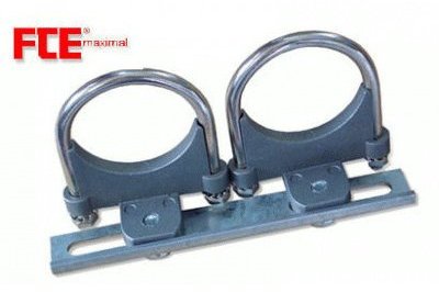

Geen probleem. Koop een verstelbare multifeedhouder zoals bijvoorbeeld die in de bijlage, en hang die aan één kant aan het Hotbird-deel van je monoblock en doe een losse LNB in het andere deel van de houder. Het is bij deze opstelling aan te raden om Hotbird in het brandpunt van de schotel te zetten.
