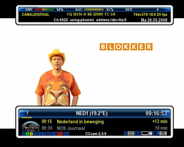

Ik heb voor het moment een TVV kaartje in mijn dm800 zitten, maar ik heb hier ook nog een Canal Digitaal kaartje liggen die ik graag zou willen aansluiten. Als softcam gebruik ik Cccam 2.0.9 en heb hier nog een Mastera 2 programmer liggen dus ik heb deze aan de seriele poort aangesloten van de db, de kaart erin gestopt en die in phoenix mode geplaatst. Dan heb ik cccam.cfg aangepast met "SERIAL READER : /dev/tts/0 phoenix" Maar helaas leest cccam mijn kaart niet. Iemand die mij kan helpen of vertellen wat ik fout doe, of is dit niet mogelijk met een 800?

Ik heb de Mastera hier op 3.5 MHz staan en deze extra regel nodig gehad...
SMARTCARD CLOCK FREQUENCY: /dev/tts/0 3500000
