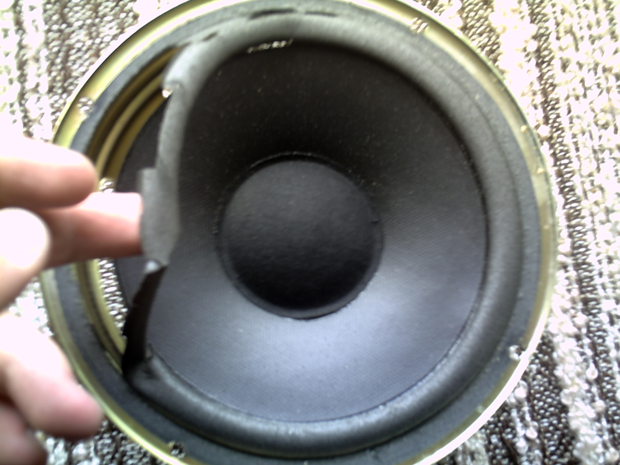

Ik heb gisteren een setje tweede handse Jamo luidsprekerboxen gekocht, nu zet ik ze vanochtend weer aan (zacht dus wel vreemd) nu is dus de schuimrand van de woofer van 1 box helemaal kapot, weet iemand hoe je dat het best kunt herstellen? of waar ik een andere rand kan bestellen? (dat via PM)

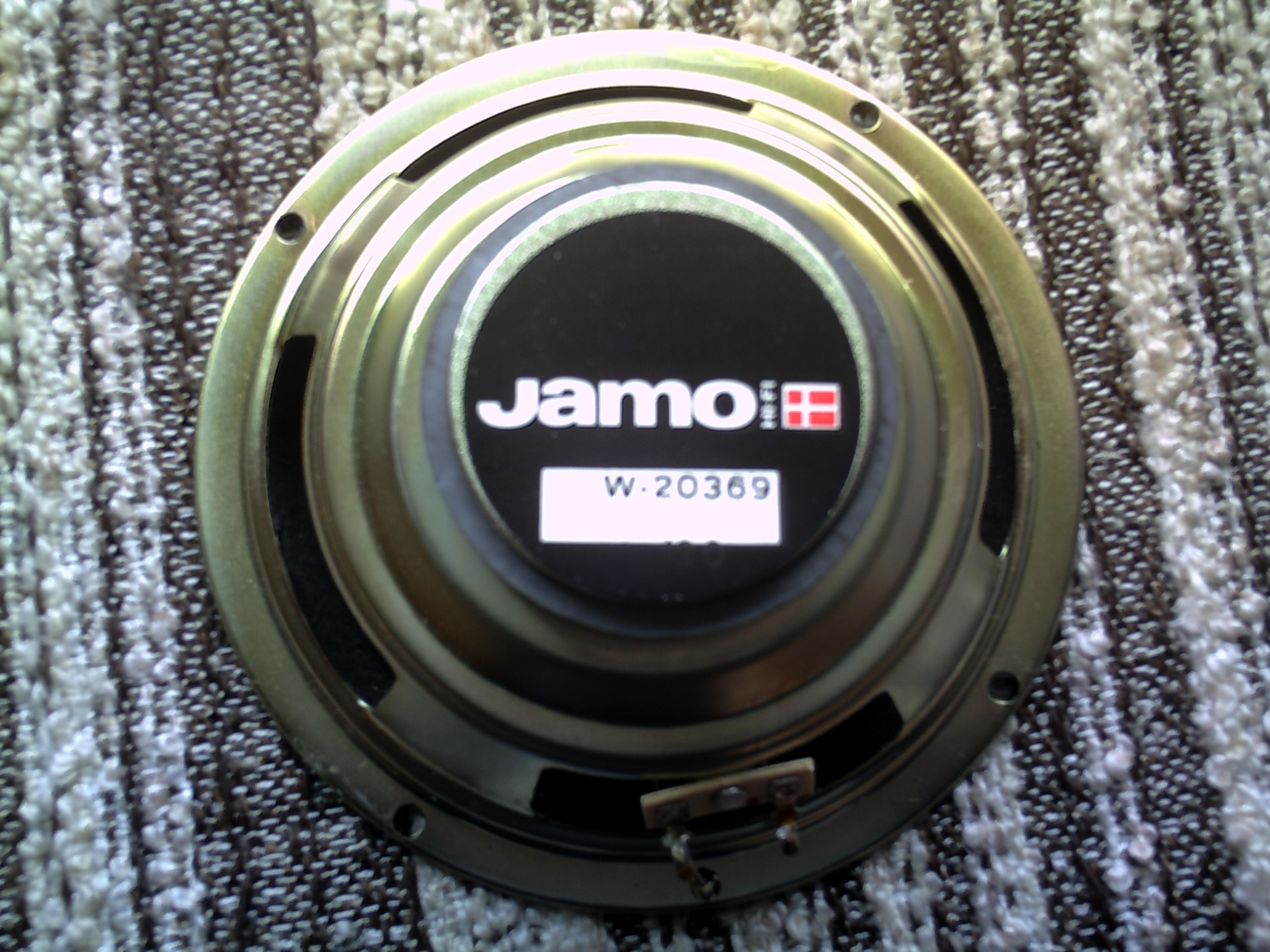

zie bijlage met foto's voor de luidspreker.

deze moeten gereconed worden.
De firma audiolab kan dat.
gewoon even zoeken op audiolab deze zitten in het hoge noorden.

Ik heb nu zelf al een bedrijf gevonden waar ik die foam ringen kan bestellen, geconed hoeft niet omdat er nog wel gewoon geluid uit komt nu.

je kan wel beter alle conussen doen .
Ik heb hier ook 2 jamo boxen (push/pull systeem met 3 speakers per box) waarvan met de jaren bijna alle foamringen kapot zijn gegaan ondanks dat ik ze niet meer in gebruik heb.
tis gewoon slijtage door de leeftijd.

bedankt voor de tip, maar dat heb ik dus ook al gedaan wink

Zoek maar op 'refoamen', 'luidsprekerrand' of 'foamrand'. Dan vind je instructies en hoe het aan te pakken.
Ik heb wel het idee dat mijn Dynaudio's nu een strakkere rand hebben dan eerst (maar hoe waren die speakers 10 jaar geleden he, dat weet ik ook niet meer).
De lijm die ik erbij kreeg leek op houtlijm, maar droogt rubberachtig op. Dat werkte prima. Het verwijderen van de oude rand was het meeste werk, maar met spiritus kan je er een mooi papje van maken.
Ik kan me vergissen maar die driver ziet er niet bepaald peperduur uit. Dus gewoon een paar nieuwe kopen??
