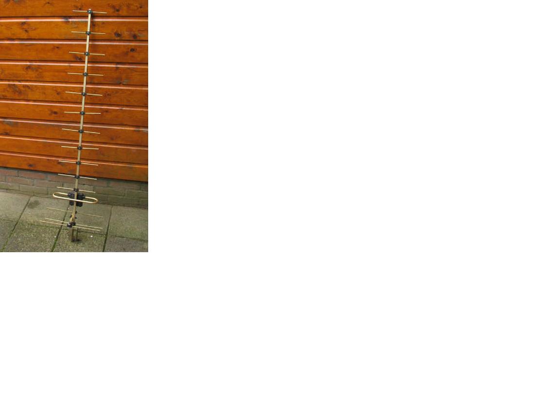

Ik heb nog zo'n oude TV yagi liggen, kan ik deze gebruiken voor
mijn Digitenne ontvanger?
Ik heb namelijk op de camping in Beekbergen als ik zenders zoek, ook Duitse zenders ertussen zitten zoals RTL ect..
Gewoon met de standaard buiten antennen van KPN.
Mijn vraag is, kan ik met deze antenne (zie foto) dan meer verwachten wat die duitse zenders betreft?
Nu is het een beetje blokkerig.
En hoe sluit ik het aan, gewoon antennekabel aan de antenne, en dan rechtstreeks naar de KPN ontvanger?
Of moet er nog iets tussen?
Normaalgezien zal dat wel werken, maar het kan zijn dat de antenne niet voor de hele UHF-band geschikt is.
Gewoon proberen, en dan weet je het. Maar er is geen enkele reden waarom een UHF yagi-antenne niet zo werken voor Digitenne.
Wat die Duitse zenders betreft, misschien zit je iets te ver af van de zender. Of is je antenne niet helemaal juist gericht, soms is analoog en digitaal iets verschillend daarin. De hoogste kwaliteit is belangrijker dan de hoogste sterkte.
En denk er aan: Nederland: verticaal gericht, Duitsland en Vlaanderen: horizontaal.

Gast Drs. IJzerbout
De zenders die ik hier in Z.Duitsland (Rhein-Main gebied) ontvang zijn vertikaal gepolariseerd: zowel UHF als VHF.
Meestal heb je geen extra versterking nodig, als je een betrouwbaar signaal binnenkrijgt is dat genoeg.
Duitsland is blijkbaar niet alleen horizontaal, dus richten naargelang de zender dus wink

Let wel op!
Veel ontvangers hebben op de antenneingang een gelijkspanning van 5 Volt staan. Dit is de voedingsspanning voor actieve antenne's.
Als je een oude 'hark' ga gebruiken, kijk dan in het menu van de ontvanger of de 5 volt voedingsspanning staat uitgeschakeld.

oke, volgende week ga ik naar de stacaravan, en dan even expirimenteren.
Ik laat nog weten hoe het afloopt :-)
BTW, ik heb een originele samsung van de kpn met klepje voor de card.

Ik merk geen verschil als de 5V aan of uit staat met een oude hark. Je kan hem beter aanlaten staan want als je dan weer op een KPN antenne aansluit doet tie hete zeker niet meer :D

Liever uit. Heb het niet getest, maar als je hark buitenstaat en het regent met natte elementen waar 5V op staat.. Liever niet.

Ik schat in dat je in Beekbergen voor de Duitsers richting Kleve/Wesel moet kijken. Waar je dan mee te maken hebt is dat Wesel (conform de Duitse standaard) verticaal is gepolariseerd terwijl Kleve nog Horizontaal is gepolariseerd omdat men daar de oude analoge antennes nog gebruikt. Ik zou eerst proberen om Wesel Verticaal te ontvangen. Als dat niets oplevert dan kan je horizontaal proberen Kleve te ontvangen maar dan heb je slechts twee boeketten (alleen het ARD boeket en het WDR boeket).
Hallo,
Ik heb deze antenne ook en rechtstreeks op mijn Dvb-t ontvanger op de laptop aangesloten en ontvang FTA zenders. Hier in Twente heb ik de antenne gericht op Hengelo en ontvang Ned 1,2,3 Tv Oost en de Duitse zenders ARD, ZDF, Phoenix, en ARTE.
Ik heb de antenne wel een slag moeten draaien, zodat die horizontaal aan de mast hangt, voor het beste ontvangst. "vroeger" gebruikte ik deze antenne voor het analoge signaal voor TV Oost.
