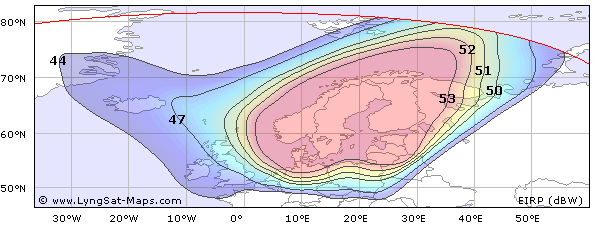

Astra is gericht op "delen van europa" en de Thor-3 alleen op Skandinavie... De footprints zijn nu eenmaal anders.
