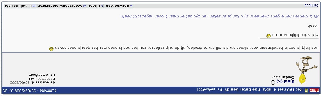

Je zou ze eens de kost moeten geven sjaak, maar het gaat net zo eenvoudig als deze :D
