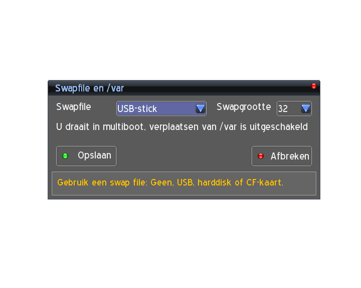

Wat staat er een regel lager? Is je swap wel aktief? Dat je een swapfile hebt wil nl. niet vanzelf zeggen dat deze ook in gebruik is.
Dreambox 7025, Dreambox 600, Triax 78 cm, Monoblock Astra-Hotbird
PLi-per de PLi-per de PLi
Bij swap staat overal 0. Dus een regel lager staat overal 0. Onder de regel swap volgt, dezelfde regel die al gemeld is, de totaal regel.
Origineel bericht van: maja
Ok, dan is dat het probleem. Je swap wordt niet gebruikt. De hoeveelheid geheugen in een 7000 is niet ruim bemeten, dus dat loopt wel eens vol bij gebruik van sommige features. De problemen die jij hebt (onbestendige dingen zoals met teletekst, trage box) wijzen in die richting. Met swap zal het beter gaan.
Ik ben niet zo goed op de hoogte hoe dat op een 7000 werkt. Misschien kun je de swap via de software opnieuw aanmaken?
In Jade is er een wijziging geweest van hoe swap geactiveerd wordt. Nu wordt gebruik gemaakt van de file /var/etc/fstab net zoals op openembedded boxen. In die file moet dus een regel staan waar de swap gedefinieerd wordt. Waarschijnlijk staat deze er bij jou niet in.
Edit: pad, moest natuurlijk onder /var zijn.
Bij fstab staat /media/usb/swabfile none swap sw 0 0
Volgens mij is dit dus fout in de software of zie ik dit verkeerd?

Dat hoeft niet (er zal waarschijnlijk "swapfile" staan i.p.v. swabfile). Staat er ook daadwerkelijk een swapfile onder /media/usb? Zo ja, kun je dan eens het volgende intikken via telnet:
swapon -a
En daarna kijken met free of de swap nu aktief is?
De regel "/media/usb/swapfile none swap sw 0 0" (met een p dus) is goed. Verder moet er ook een file /media/usb/swapfile bestaan en die wordt (als alles klopt) vanzelf aangemaakt.
Origineel bericht van: dAF2000
Er staat swapfile met een p een schrijffout van mij. Dus alles is goed. Als ik het goed begrijp dan heeft de image op dat moment geen swap nodig als die bovenstaande regel er staat.
Dan zou ik dus moeten kijken als de box bijvoorbeeld slecht reageert op de afstandsbediening.
