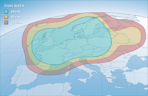

Je valt mogelijk een beetje buiten de coverage van de beam.
Kijk hier eens naar de mogelijkheden.
Het is het derde kaartje.
BSS: 11.70-12.10GHz, 33MHz per channel
Horizontal polarization

Dat zal mogelijk voor Astra 19,2 oost opgaan, maar de regionalen zitten op 23,5 oost en hebben een minder grote footprint. Je zal daar aan 2 meter, 3 meter of nog groter moeten denken (altijd lastig te zeggen buiten de footprint).
Visiosat Bisat 19,2/23,5/28,2, Triax 54cm Hotbird, Spaun/Maximum/Axing/Satconn switches
23,5°Oost 11914 H is de enige satellietfrekwentie voor de regionale !!
Ook , hoe verder je buiten de footprint valt ,
het is op voorhand onvoorspelbaar welke schoteldoormeter je zal nodig hebben ,
of je moet in een sidelob vallen , die zou je nog enig geluk kunnen opleveren !!

Mogelijk is er een spraakverwarring, de "dekking" van de nederlandse zenders, die via de Astra 19 Sat. uitgezonden worden kunnen wel zo zuidelijk gelegen ontvangen worden.
De regionale programma's worden uitgezonden via de horizontale beam van de Astra 23 Satelliet. Daarvan zie je hierboven het kaartje van het verzorgingsgebied.
De door jou genoemde frequenties kloppen.

De nederlandse regionale zenders, zoals TV Rijnmond, Noord-Holland etc.etc. zitten op de Astra 3 op 23 graden oost.
Deze zijn niet in Marokko te ontvangen.
