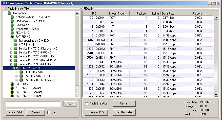

In de afbeeldingen van Apple740 is Nederland 1 HD nog te zien. Deze zender zendt niet meer uit. Ik vraag me dan ook af wat Linowsat hier gemeten heeft.
Zoals te zien valt op bijgesloten screenshot, is NL1HD wellicht niet meer te zien voor de consument maar nog steeds actief op de CDS HD transponder. Dit topic wordt overigens wel een beetje off-topic.

Origineel bericht van: jacksparrow
Trouwens, zolang daar nog geen andere zender voor terug is zou CDS die bandbreedte over de andere 4 zenders moeten verdelen.
Beetje zonde namelijk om 8Mbit/s aan een loze spook zender te besteden. sick
