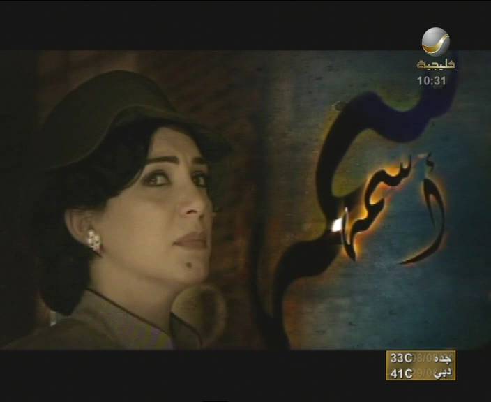

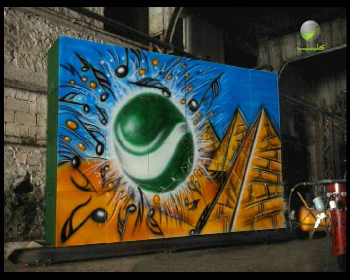

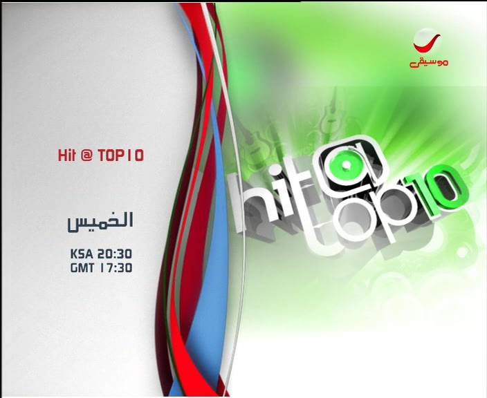

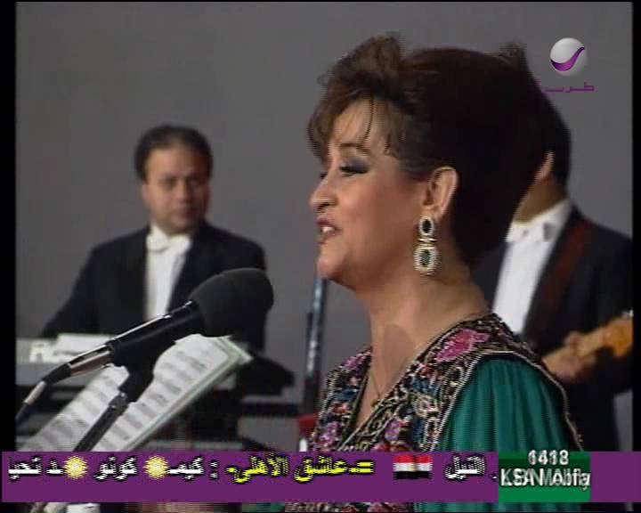

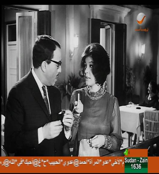

Gast dischdriver Geplaatst: 20 augustus 2008 Geplaatst: 20 augustus 2008 @hayman Deze kanalen zijn ook te ontvangen op Nilesat 7 West,maar dat is ook al genoemd hier ,ik heb hier Rotana Zaman ,Clip ,Tarab,khaleejiah . hier de info CHANNEL Name: "Rotana Clip" Provider: "Nilesat Libanon" TRANSPONDER 12130, V, 27500 QPSK FEC 3/4 7.0°W (3530 - Nilesat 101,102 & Atlantic Bird 4) Signal: 42% Quality: 41% VIDEO 4:2:0 720x576 25fps 159kbps 4:3 IDs NetwordID: 2048 TransponderID: 12 ServiceID: 1209 PIDs Video: 2009 Audio: 3021 - eng (MPEG-2) PCR: 2009 PMT: 1008 Teletext: 0 EMMs: 500 (SELECTED) DATE/TIME 20-8-2008 9:37:43 (GMT +1) ik ontvang ze met een Delta star gregorian schotel van 120 cm Mvg Dischdriver
