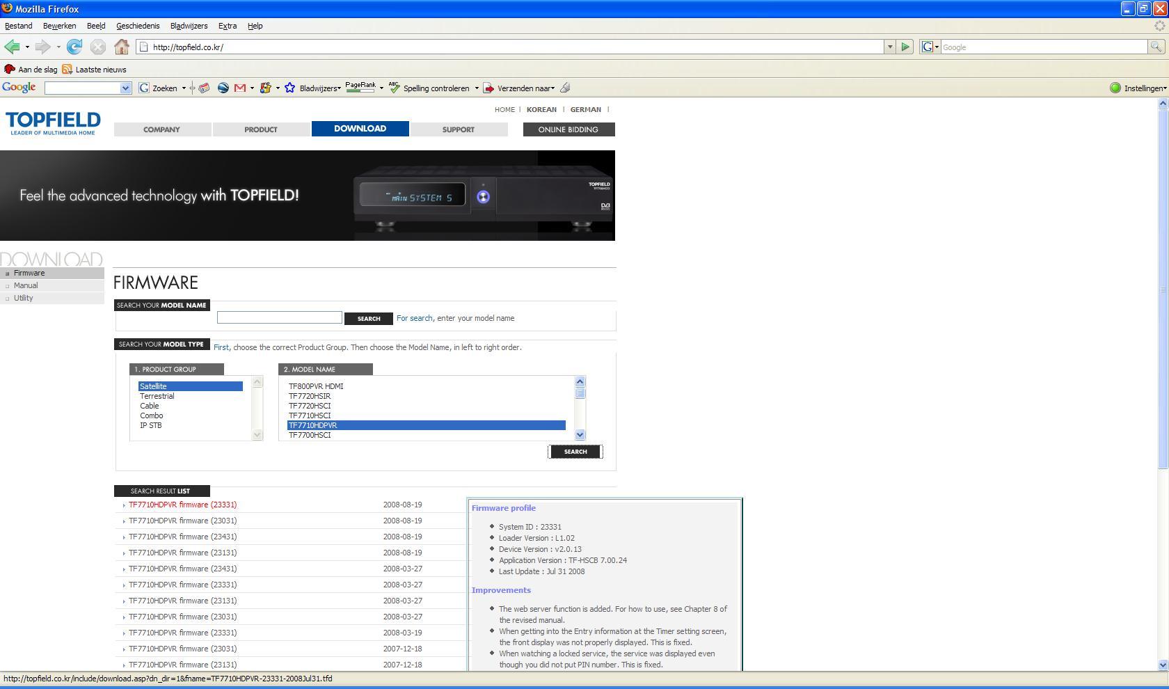

En waar kan ik deze firmware downloaden niet van topfield site?
Origineel bericht van: tukker01
Origineel bericht van: OebeleUitMarum
Hallo Tukker,
Gefeliciteerd!
ik kan wel bestanden downloaden via webinterface (heb je wel firmware van Jul31 nodig).
Groeten,
Oebele
http://www.i-topfield.com Daar staat-ie op de voorpagina (wel ff de goede decoderversie pakken).
Mut@nt HD51 OpenPli 6 | VU+ Duo | Topfield TF7710HD PVR (Enigma2 / HDMU)
Astra 19.2 | Astra 23.5 | Astra 28.2/5 | Hotbird 13.0 | Eurobird 9.0 | Digitenne
OSCam
Origineel bericht van: Hadrian
Hallo Tukker,
Gefeliciteerd!
Groeten,
Oebele
Ik zou wel gek zijn maar ik zie hem niet.
Kies linker kolom Downloadcenter - Firmware - Satellite
Zoek bij Modelname het type TF7710HDPVR, dubbelklik en kies daarna het juiste nummer.
