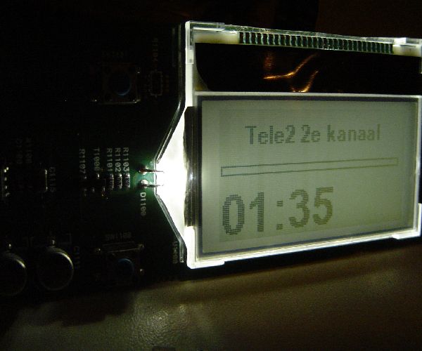

Het licht, is terug! smilesmile
Het ledje van een dreambox 7025S,is goed te vervangen,dacht
dat het een geheel was,maar als je de zilver folie links op het display,voorzichtig los maakt,is de led zichtbaar,en met een klein schroevertje er uit te wippen,daarna los solderen,en vervangen door een witte led,2 mm.
Brandt alweer een uurtje 4,dus hoop dat het zo blijft!
Vriendelijk bedankt,voor alle adviezen! :Dsmile
