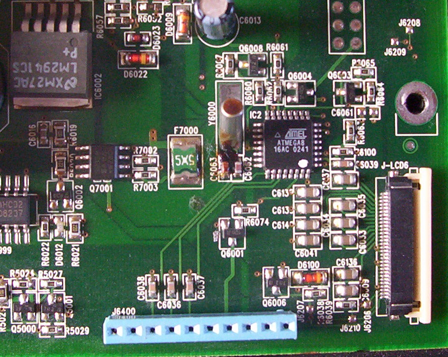

Hmmm. Atmega8. Daarnaast op C6062, C6063 ligt wat bruine smurrie. Lijkt van Y6000(kristal??) af te komen.

yep ziet er niet al te fris uit xtal vervangen is 32 khz

Origineel bericht van: metropar
gr metropar
't Lijkt inderdaad op een 32 kHz kristal. Maar ik zie ook dat er twee condensatortjes bij zitten en da's typisch iets voor de clock van de MEGA8 aan de rechterkant. En of zo'n ding op 32 kHz draait... ik zou eerder in de MHz's denken (en die bestaan ook in zo'n kleine behuizing).
volgens de techn. van dream is het een 32 KHZ xtal
en ik mag er toch wel van uitgaan dat ZIJ het weten
ga hier zomaar geen onzin neer zetten
weet wel degelijk waar ik over praat
gr metropar
VU+ DUO met Blackhole 1.7.8 +hbbtv .dreambox7000,500plus,nokia 9500,
nokia9600 ,dbox2
nee die in horloge en dergelijke zitten meestal
rond de 32,680 khz
deze is volgens info van dream exact 32 khz
gr metropar
nokia9600 ,dbox2
gr metropar
Ik had geen idee hoe jij aan die info kwam. Zoals ik zei vond ik 'em ook lijken op een 32 kHz kristal maar had er eentje in de MHz's verwacht. Okee, 32 kHz dus, mooi. Ik trek jouw kennis niet in twijfel hoor wink
