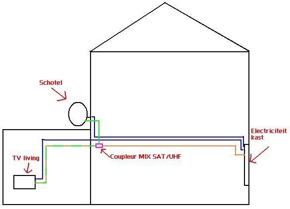

Gast BraindamageBE Geplaatst: 25 september 2008 Geplaatst: 25 september 2008 Bedankt voor antwoorden op vorige trouwens Heb nog een vraagje Om later niks te moeten gaan uitbreken, moest er toch nog overgeschakeld worden op tv via de gewone kabel, wil ik voorzien dat er zowel gewoon UHF als SAT signalen bij de TV kunnen aankomen, al ga ik nu enkel SAT signalen op de caox zetten natuurlijk Schets : Ik ga meerdere tv's plaatsen, maar dit is een voorbeeld voor hoe het in de living zou kunnen. Ik vraag mij af wat het beste is. * De blauwe lijnen zou zijn dat ik via zo'n Triax multikabel (4x coax) van de schotel naar de electriciteitskast ga en dan van daaruit weer met de coax vertrek naar alle tv aansluitingen in het huis (in schets tv in living). In dit geval gebruik ik geen UHF/SAT koppelaar maar zou ik later (indien nodig) gewoon aan de kast het Sat signaal kunnen vervangen door gewoon UHF signaal. Natuurlijk kan ik als ik wil aan de kast dan nog zo'n UHF/SAT koppelaar zetten. * Het tweede signaal zou zijn dat ik om zo weinig mogelijk meters sat-kabel te gebruiken, dat ik waar de coax kabel die van de kast komt en die van de satelliet elkaar kruisen al direct zo'n UHF/SAT koppelaar zet en dan met 1 kabel door naar de tv ga. Dan kan op de coax die van de elektriciteitskast komt het UHF signaal gezet worden indien nodig Ik weet niet wat het meeste signaalverlies zou geven. Zo'n koppelaar of zo'n 2 keer 10m extra sat-kabel als ik die doortrek naar de elektriciteitskabel om het van daaruit verder te verdelen, zonder dat ding ertussen. Mag ik er vanuit gaan dat op elk UHF/SAT wand-contactdoosje maar 1 coax kabel aankomt, dus dat je sowieso van zo'n koppelaar gebruik moet maken als je beide aansluitingen wil voorzien, of zijn de meeste erop voorzien dat er zowel een tv-kabel als sat-kabel op het contactdoosje aankomt? Iemand met goeie raad? Alvast bedankt
