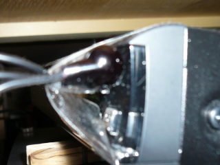

Kozmoz Geplaatst: 9 oktober 2008 Geplaatst: 9 oktober 2008 albertmol, kan je een foto maken zonder de plakband die aan de DM800 vasthangt. Zo kan ik zien in welke richting en welke afstand je de oogje(s) geplaatst hebt. Op je foto is dit niet echt duidelijk. greetz kozmoz Vu+ Uno 4k SE, Mut@nt HD2400, triax multi rail met 4 inverto black premium LNB's, 1.1m triax schotel

albertmol Geplaatst: 9 oktober 2008 Geplaatst: 9 oktober 2008 Origineel bericht van: Kozmoz albertmol, kan je een foto maken zonder de plakband die aan de DM800 vasthangt. Zo kan ik zien in welke richting en welke afstand je de oogje(s) geplaatst hebt. Op je foto is dit niet echt duidelijk. greetz kozmoz De plakband laat ik zitten, was even rommelen voordat ik hem goed had zitten. Ik heb er even een oogje naast gehouden voor de foto hoe die ongeveer zit. Maar voor de goede orde, dit is natuurlijk niet DE manier he! Je gaat ook niet een aquarium dichtplakken met plakband. Of een poes laten slapen op je dreambox DM8000SSSC | Popcorn Hour C-200 | Synology DS1512+ | Visiosat BigSat: 28-23-19-13-9-5-1w-5w | Panasonic TH-46PZ85 Control4 Home Automation
