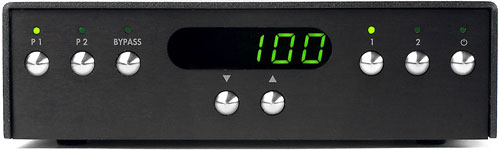

Snurker Geplaatst: 15 oktober 2008 Geplaatst: 15 oktober 2008 Tja er is wel een leuk duur apparaat van 300 Euro de Master Audio delay, wel digitaal dus waarschijnlijk ook alle data ?? zie de beschrijving HIFI gids Hier nog een beschrijving .. De Master Delay box is op zijn zachtst gezegd een slim product. Met de komst van allerlei mooie beeldbronnen en hogere resoluties is er helaas ook een keerzijde aan de mooie-pixel medaille: vertraging. De tijd die alle beeldgerelateerde schakelingen nodig hebben om een beeld (progressive) op te bouwen, scalen etc. kost tijd. Het digitale Audio signaal is dan al lang op de plaats van bestemming. De tijdsverschillen (lipsync) die nu optreden doordat het beeld achter het geluid aan komt hobbelen, kunnen door de Master Delay box worden opgeheven. De Master delay box is in staat om de digitale datastroom tot 600 milliseconden te vertragen, lang genoeg om zelfs plasma's of DLP's die nog op stoom lopen te synchroniseren. Primare zou Primare niet zijn als niet een van de key punten van ontwikkeling de transparantie geweest zou zijn: als de Master Delay bos zijn werk niet hoeft te doen, moet hij onhoorbaar in de signaal zitten. Hierin is Primare met glans geslaagd. De Master Delay box kan universeel toegepast worden (er zijn maar weinig processors op de markt die een Master Delay hebben), maar er zijn veel mensen met synchronisatie problemen. Een afstandbediening en twee voorkeureninstellingen veraangenamen het leven nog verder. - 0-600 ms delay - Full conversion between Coax and TOS-Link - 4 presets, two per indput - Coax and TOS-Link - True bypass mode Inputs: 1 SPDIF, TOS-Link Outputs: 1 SPDIF, TOS-Link Other Inputs: IR-input 3,5 mm 9 V DC-power RS232 input Gewicht: 1kg Breedte: 160 mm Hoogte: 45 mm Diepte: 125 mm Snurker ( Straks zijn meer behangers nodig om OLED schermen tegen de wand te plakken)
Nobody2050 Geplaatst: 16 oktober 2008 Auteur Geplaatst: 16 oktober 2008 Hoi Snurker, Dit is inderdaad een optie zo'n Master Delay, vind het echter wel een dure oplossing. Ik kan dan beter een nieuwe generatie versterker aanschaffen die een A/V sync optie heeft. Heb het geluid van de televisie ook maar even analoog aangesloten op de versterker als tussenoplossing. Bedankt voor het meedenken. Greetz Nobody2050 Greetz Nobody2050===================================================VU+ Duo2, ZGemma Star H2H, Ferguson Ariva 102Mini.
Snurker Geplaatst: 16 oktober 2008 Geplaatst: 16 oktober 2008 Nee Sjaak .. Ik heb hier helaas niet mee gewerkt, maar volgens mij werkt het echt niet met het analoge emmertjesgeheugen, dan zou het slechts met R en L mogelijk zijn. en met dit ding kan de hele datastream vertraagd worden...dus vermoedelijk een databuffer in/out, zoals onze beeldgeheugens ook uitgelezen worden. Ook in veel nieuwe LCD schermen zit zo'n vertraging nu ingebouwd bv de Panasonic LX70/80 serie Hoewel het niet alles oplost, want er zijn tal van niet synchrone opnamen en montage vertragingen, waarvoor je zo'n delay steeds weer zou moeten bijregelen. ( Straks zijn meer behangers nodig om OLED schermen tegen de wand te plakken)
