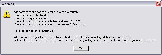

mobieltje Geplaatst: 15 oktober 2008 Geplaatst: 15 oktober 2008 Ik snap niet helemaal wat de bedoeling is van deze lijst? Na het openen met DreamBoxEdit 3.0 krijg ik dit scherm: zie bijlage. Vervolgens opslaan in een nieuwe directory, en het verschil is het aantal files. na openen van de lijst 281 bestanden, bij de foutmelding doorgaan en de lijst opslaan in een nieuwe directory blijven er nog 76 bestanden over. Grts.
Rytec Geplaatst: 16 oktober 2008 Auteur Geplaatst: 16 oktober 2008 Ik gebruik Dreamset versie 2.20 en idd krijg ik ook altijd dergelijke foutmeldingen als ik Dreamboxedit gebruik. Normaal moet die lijst gewoon werken. ~~Rytec Team~~ VU+DUO OpenPli-TVV-Pana TH42-PV700 VUSolo,DM7025+,DM500 *Pli/Rytec EPG POWERED*

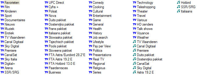

Rytec Geplaatst: 16 oktober 2008 Auteur Geplaatst: 16 oktober 2008 Misschien wil je eens een voorbeeld van jouw settings beschikbaar zetten zodat ik kan zien hoe jouw lijst eruit ziet? Ik heb die extra bouqetten niet zelf gemaakt, dat doet dreamset automatisch als je namelijk een nieuwe lijst aanmaakt via internet optie. Dreamset haalt dan via lyngsat de zenders op van de geselecteerde satellieten. Ik heb wel idd zelf de bouqetnamen gewijzigd van de "grote" providers en wat gekopieerd en geplakt en ook in die van "film, kinderen, sport, etc" Zie afbeelding in bijlage. Ik heb een beetje afgekeken bij Henksat en heb dus al de FTA en overige zenders van éénzelfde taal samengevoegd in een bouquet. Al hetgeen dat na paardenraces staat is voor mij ook niet zo belangrijk. Maar ik ben lerende en mss is er wel een betere manier om lijsten te maken? ~~Rytec Team~~ VU+DUO OpenPli-TVV-Pana TH42-PV700 VUSolo,DM7025+,DM500 *Pli/Rytec EPG POWERED*

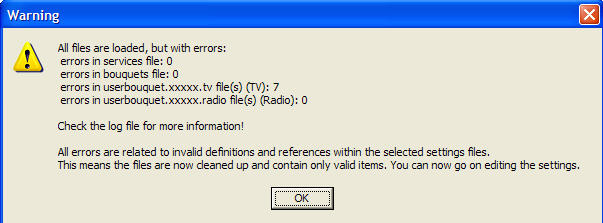

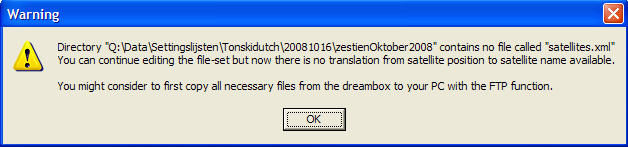

Rytec Geplaatst: 16 oktober 2008 Auteur Geplaatst: 16 oktober 2008 Ziet er ook goed uit, zit toch redelijk wat dezelfde lijsten in zoals die van mij op het eerste zicht maar idd niet teveel lijsten. Met welk programma maak jij je lijsten en stuur je ze naar de box? en scan je ze vooraf in met je box? hoe is je werkwijze? In dreamset staan ook de radio bouquetten met "TV"-teken aangeduid ipv "Radio"-teken. En tijdens het openen in Dreamboxedit kreeg ik onderstaande meldingen. ~~Rytec Team~~ VU+DUO OpenPli-TVV-Pana TH42-PV700 VUSolo,DM7025+,DM500 *Pli/Rytec EPG POWERED*
Tonskidutch Geplaatst: 16 oktober 2008 Geplaatst: 16 oktober 2008 dat met satellites.xml is toch nog een bug van DBedit 3.0.0 bij "save as" slaat hij deze xml dus niet op!!!!!!!!!! (updaten van satellites.xml of bewerken gaat ook niet, bytheway) ik heb ook dat probleem tussen dreamset en DBedit ook (radio/tv flag) allereerst mijn werkwijze mapjes aanmaken om nieuwe versies van settingslijsten uit elkaar te houden eerst backup van settingslijst uit de dm800 dan scan ik manueel per satelliet (voor zoeken alle zenders wissen) dan laad ik de nieuw gescande settings uit de receiver dan kijk ik of er in packages (of op naam) nieuwe erbij zitten die voeg ik eventueel toe aan mijn bouqetten <als referentie kijk ik altijd vooraf even bij kingofsat naar nieuwe wijzigingen die ik nog niet had/heb> Omdat er nogal wat gesodemieter was met dat nieuwe enigma2 zenderlijst formaat heb ik alle bouqetten zelf handmatig aangemaakt uit een verse scan. ook al om zo weinig mogelijk uit oude lijsten aan cumulatieve fouten mee over te nemen (dm 7020 voorheen). wat ik van de dm800 telleurstellend vind is dat hij nieuwe zenders niet met een ! (uitroepteken voorziet) want dat zou bij updaten van bouqetten uit de serviceslijst veel makkelijker en sneller zijn. ik voeg even de satellite.xml nog toe en let op 13-19-23-28 chiao WOMAN Tiny Joe White & Flying Mojito Bros
