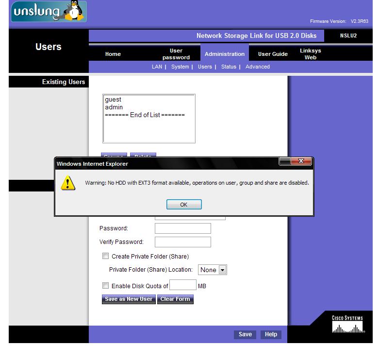

Gast jnimos Geplaatst: 30 oktober 2008 Geplaatst: 30 oktober 2008 hallo, ben een paar dagen in het bezit van linksys network storage nslu2. met filmware Firmware Version:V2.3R63 unslung. het apparaat ziet wel me harde schijf 1 tb ntfs. maar kan geen instellingen veranderen om het te delen met me dreambox. krijg een warning tekst te zien. en kan dan niks instellen. zie foto. iemand een idee?
Ome Merde Geplaatst: 30 oktober 2008 Geplaatst: 30 oktober 2008 nieuwe schijf ? wel ext3 geformateerd (kan de nslu2 voor je doen) ? merDe deze ruimte is te huur
Tonskidutch Geplaatst: 30 oktober 2008 Geplaatst: 30 oktober 2008 ntfs kan op de andere usb poort wel OOk gelezen worden, maar men kan geen shares en of rechten op het ntfs formaat aanmaken hang die disk effe aan de pc en verwijder de partitie zonder formateren hang je hem terug aan de nslu2 en laat 'm formateren met standaard instellingen dan kun je er weer dat mee wat je wilde doen. overigens is de firmware 63 niet aan te bevelen unslung firmware is te prefereren. chiao Legends Sacred Spirit
Ome Merde Geplaatst: 31 oktober 2008 Geplaatst: 31 oktober 2008 hij is al unslung, zie linkerbovenhoek van het screenshot tis nog vroeg, het zij je vergeven merDe deze ruimte is te huur
Gast jnimos Geplaatst: 31 oktober 2008 Geplaatst: 31 oktober 2008 nou , ik heb hem zo gekregen dat het werkt.formatteren ext3 alleen hoe kan ik me schijf benaderen om alles terug te zetten. via de verkenner zie ik hem niet. en kan windows wel met ext3 om.
Ome Merde Geplaatst: 31 oktober 2008 Geplaatst: 31 oktober 2008 zet hem in dezelfde werkgroep als je netwerk en hij is zichtbaar, of start -> uitvoeren -> \\ip.adres.van.dreambox merDe deze ruimte is te huur
