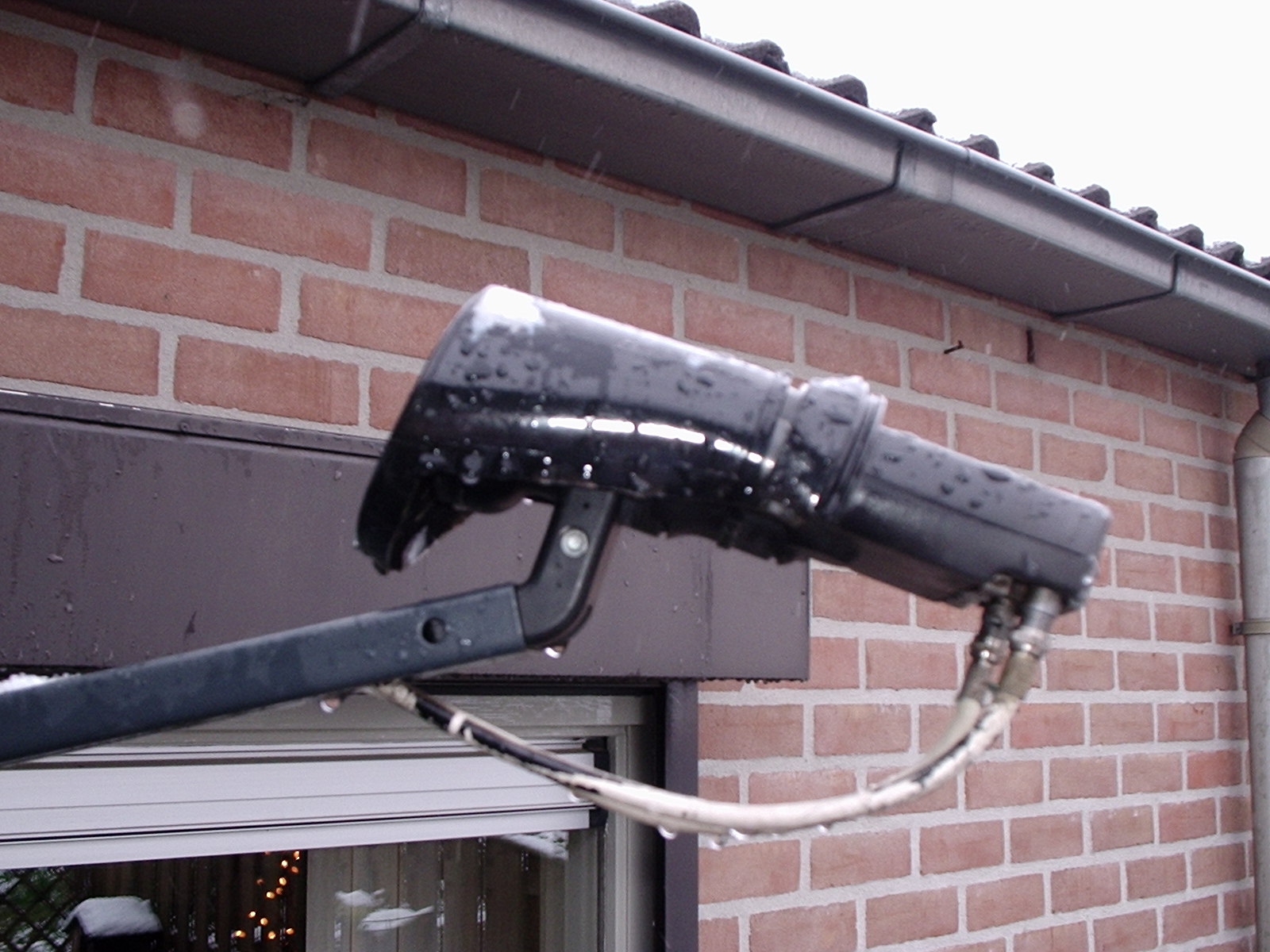

schans14 Geplaatst: 24 november 2008 Geplaatst: 24 november 2008 Het bekende probleem van invacom lnb,s "vogel die het plasticje doorpikt"is mij nu ook weer overkomen. Er kan nu dus water naar binnen. In hoeverre kan hier de tuner kapot doorgaan? ik heb nog steeds prima signaal op astra2 met deze lnb. iemand ervaring hiermee? Triax 78cm met trio hotb/astra1/astra2 Triax110 Aluminium Draaibaar met moteck-SG2100A Diverse Cams--VU+DUO DREAMBOX DM500S
Henksat Geplaatst: 24 november 2008 Geplaatst: 24 november 2008 Gezien de prijs van die dingen, gewoon vervangen. Bij sluiting heb je grotere (lees: duurdere) problemen. Dreambox 8000HD, Xtrend et5000 & et9000, Qnap 209-II Pro 2Tb,Wavefrontier T 90,Stab HH120 Triax 78 cm, Triax 78 cm CDS Duo LNB Member of the PLi team
Gast Drs. IJzerbout Geplaatst: 24 november 2008 Geplaatst: 24 november 2008 De tuner zal er niet van kapot gaan. Hooguit de LNC zelf. Ik zou het proberen te redden met een condoom erover heen. Anders gewoon een nieuwe LNC kopen. Die dingen kosten geen drol meer.
maja Geplaatst: 24 november 2008 Geplaatst: 24 november 2008 Je kunt ook gewoon een kapje van een andere lnb er opzetten. Of zelf een kapje maken. Het omhulsel is makkelijk uit elkaar te halen. Ik vind een invacom best een goede lnb het loont zich de moeite om deze te repareren. Het is gewoon een schijfje. Dit kun je makkelijk zelf maken. Er in plakken met watervaste lijm. Het omhulsel weer bevestigen en klaar is kees.

Wielleke. Geplaatst: 24 november 2008 Geplaatst: 24 november 2008 Origineel bericht van: schans14 Het bekende probleem van invacom lnb,s "vogel die het plasticje doorpikt"is mij nu ook weer overkomen. Er kan nu dus water naar binnen. In hoeverre kan hier de tuner kapot doorgaan? ik heb nog steeds prima signaal op astra2 met deze lnb. iemand ervaring hiermee? ------------------------------------------- Hoi Schans 14, Is mij 'n paar jaar geleden ook overkomen. Ik heb toen het gaatje dicht gemaakt met transparante ciliconen kit, en heb er daarna 'n bescermings kapje overheen gezet dat ik van 'n kunsstof emmertje gemaakt heb, en dit met 'n tayrep vastgezet. Zodoende voorkom je ook dat de vogels er nog bij kunnen. Gr. Wiel. Door kennis delen, wordt men wijzer. Dreamb720-Gibertini-125-MTI AP82-XT2N twin FTE DiMo 120+ Diseqc mot. Philips HD ontvanger twin Duo lnb Triax 80 cm Kathrein . Signaalmeter en Inp.reflectometer

schans14 Geplaatst: 24 november 2008 Auteur Geplaatst: 24 november 2008 Ik heb het met secondenlijm, en een rond dun plastic folie, hersteld. het water er uitgehaald. nu maar even kijken hoelang het duurt voordat een andere vogel toeslaat. iedereenn bedankt voor de reacties. Triax 78cm met trio hotb/astra1/astra2 Triax110 Aluminium Draaibaar met moteck-SG2100A Diverse Cams--VU+DUO DREAMBOX DM500S
