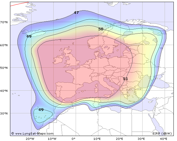

Gast m.boretti Geplaatst: 7 december 2008 Geplaatst: 7 december 2008 Ik ga over twee weken naar Lanzarote (Canarische eilanden). Ik neem in de koffer mee een Kathrein Bas 62 vlakschotel van 55 cm. Volgens de fabrikant is deze minimaal gelijk aan een 60 cm schotel. Volgens het kaartje, wat hierboven al gepubliceerd is door Spongebob, zou TVV in Ierland te ontvangen zijn met 51 dBW, wat neer zou moeten komen op een schotel van 50 cm. De Canarische eilanden daar en tegen liggen in de zone van 49 dBW, wat neer zou moeten komen op een schotel tussen de 55 en 65 cm. In principe zou mijn vlakschotel er aan moeten voldoen. Echter kennissen aldaar houden een schotel aan van 90 cm. Het schijnt inderdaad dat aan de randen van het ontvangstgebied de waarden nog al eens willen verschillen. Echter Ierland ligt toch goed in de spot van 51 dBW. Het kan dus echt niet aan je schotel liggen. Als ik terug kom van vakantie, na 5 januari 2009, zal ik mijn bevindingen over ontvangst van TVV aan jullie mee delen.
