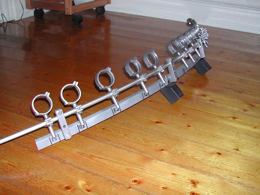

Misschien zoiets kopen?
Zelf maken zul je bedoelen whistle
Nee, niet zelf maken. Een setje van 4 lnb houders kost 8,95 (ex. verzendkosten) bij een duitse webwinkel. Deze metalen beugels zijn gemaakt van aluminium en zijn tevens in hoogte verstelbaar.
Zijn deze geschikt voor zowel de T90 als de T55? Heeft deze de juiste kromming ? Hoeveel heb je er minimaal nodig ?
Volgens mij moet je deze dan d.m.v. een gaatje boren, vervolgens met bout en moer op de bestaande beugel bevestigen, correct ?

De lnb houders zijn te gebruiken voor zowel de T90 als de T55. De kromming van de stang is geschikt voor de T90. Het lijkt me dat de lnb rail van de T55 een andere kromming heeft dan die van de T90. Hierdoor zou de stang theoretisch iets minder geschikt zijn voor de T55. Het gaat echter om een vrij kort stuk stang. Voor de T90 heb je wat betreft de stang 4 sets nodig.
De stang heeft een diameter van 10mm. Aangezien ik zelf ook niet tevreden ben met de orginele lnb houders en tevens enkele lnb's dichter bij elkaar wil plaatsen en het aantal lnb's wil uitbreiden heb ik een aantal sets besteld. Deze heb ik reeds ontvangen. De bijgeleverde stangen wil ik niet gebruiken, maar vervangen door een aluminium buis van de bouwmarkt.
Inderdaad een paar gaatjes boren in de orginele lnb rail en met boutje-moertje verbinden.
De foto die maja geplaatst heeft (orgineel op een engels sat forum) geeft een goed voorbeeld.

Dit lijkt me toch een behoorlijk verschil. Tevens gaat het hier in eerste instantie niet over het prijsverschil, maar om de mogelijkheid van zuiver afstellen en vastzetten.
Het "pielen" aan een schotel is nou net mijn hobbie en wellicht ook die van anderen. Laat ons lekker "pielen". smile
En ik denk dat je de lnb's met de houders op dit rail veel dichter bij elkaar kunt krijgen dan met de standaard houders; op mijn T55 gaat 19/23,5 en 7/9/13 erg moeizaam met de standaard houders..
Rico
Inderdaad. Met de orginele lnb houders op de T90 kan je satellietposities die 3 graden uit elkaar staan ontvangen. Met de alu lnb houders zou dit 2 graden zijn (nog geen eigen ervaring hiermee).
