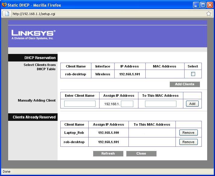

RobbieT Geplaatst: 28 december 2008 Geplaatst: 28 december 2008 In de webinterface van een Enigma I box kan je Trusted hosts toevoegen. Dat is leuk als je vaste IP-adressen gebruikt in je netwerk. Bij mij hebben alleen de Dreamboxen en de server een vast IP-adres. De server heb ik al toegevoegd, 192.168.1.2 Ik wil eigenlijk alle lokale adressen van 192.168.1.100 en hoger toevoegen, dat is de DHCP range. Is er een truc om je lokale netwerk toe te voegen zodat je lokaal geen wachtwoord hoeft in te voeren? CanalDigitaal, blijf met je vingers van onze opnamemogelijkheden af! Xtrend ET-9000, Samsung HD322HJ 320Gb, OpenPLi 2.1 Visiosat G4 Quadro, Astra 19.2, Hotbird 13.0, Astra 28.2, Astra 23.5

Tonskidutch Geplaatst: 29 december 2008 Geplaatst: 29 december 2008 geduld is een schone zaak.... uhm maar heB je zoveel in die range (DHCP) opdat je niet enkele regels aan /etc/hosts kunt toevoegen? 127.0.0.1 localhost.localdomain localhost 10.0.0.138 ROUTER 10.0.0.66 DM800 10.0.0.150 NAS 10.0.0.151 PC lijkt me een kunstje van een halve minuut. chiao MONO No Awere Moby
Kowalski Geplaatst: 29 december 2008 Geplaatst: 29 december 2008 Origineel bericht van: Tonskidutch uhm maar heB je zoveel in die range (DHCP) opdat je niet enkele regels aan /etc/hosts kunt toevoegen? lijkt me een kunstje van een halve minuut. Hij wil de DHCP range toevoegen vanaf 192.168.1.100 t/m 192.168.1.255. Je weet nooit zeker welk IP adres je apparaat krijgt, dus dat zijn 155 regels, iets meer dan een halve minuut... Maar goed, een statische lease lijkt me ook makkelijker in te stellen, mits je router dat ondersteunt. Vu+ DUO 4K (OpenPLi), Visiosat 13.0/19.2/23.5/28.2°E
RobbieT Geplaatst: 29 december 2008 Auteur Geplaatst: 29 december 2008 Kijk, geweldig, dat is inderdaad het soort oplossing wat ik zocht. Bedankt voor deze oplossing, ik heb gelukkig een router die dit kan. CanalDigitaal, blijf met je vingers van onze opnamemogelijkheden af! Xtrend ET-9000, Samsung HD322HJ 320Gb, OpenPLi 2.1 Visiosat G4 Quadro, Astra 19.2, Hotbird 13.0, Astra 28.2, Astra 23.5
Kowalski Geplaatst: 29 december 2008 Geplaatst: 29 december 2008 Origineel bericht van: Rob Thonus Kijk, geweldig, dat is inderdaad het soort oplossing wat ik zocht. Bedankt voor deze oplossing, ik heb gelukkig een router die dit kan. Ah kijk eens aan... perfect Ik heb ook een router die dit kan (Linksys met dd-wrt), is wel handig om de meeste apparaten op die manier statisch in te stellen. Vu+ DUO 4K (OpenPLi), Visiosat 13.0/19.2/23.5/28.2°E
RobbieT Geplaatst: 29 december 2008 Auteur Geplaatst: 29 december 2008 Vooral de laptop is handig, die wil je niet op een vast ip adres instellen want dan moet je de instellingen weer veranderen als je ergens anders bent. De servers en de dreamboxen heb ik wel gewoon een vast ip adres gegeven, maar die kan ik eigenlijk ook wel in de lijst zetten. Dan blijft bij stop-mode het ip-adres van de dreambox in ieder geval voorspelbaar. CanalDigitaal, blijf met je vingers van onze opnamemogelijkheden af! Xtrend ET-9000, Samsung HD322HJ 320Gb, OpenPLi 2.1 Visiosat G4 Quadro, Astra 19.2, Hotbird 13.0, Astra 28.2, Astra 23.5
