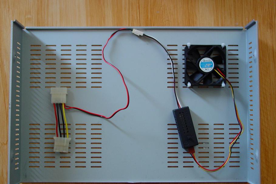

voyager Geplaatst: 15 maart 2004 Geplaatst: 15 maart 2004 Nodig 1x 7x7 fan, meestal te vinden op koelers, 1 zalman fan mate, 1x molex connector, 2 tie rips Regards Sebastiaan,-

Gast Geplaatst: 16 maart 2004 Geplaatst: 16 maart 2004 Ik zelf heb hier al enkele jaren een PVR 4000 staan, wordt redelijk warm maar niet overdreven (hummie 5400 werd warmer) Niet extra gekoeld en werkt als een speer. Beneden heb ik een TF 5000 de voeding van deze ontvanger is overbemeten en word nagenoeg niet warm. Wel heb ik een koeler van 5x5 cm met dubbelzijdige tape aan de binnenzijde van de kap gemonteerd boven (achterzijde) van de Cam's zodat deze koel blijven. Daar de kaarten krom trokken, Heb een 12 volt koeler de kleinste verkrijgbare bij een computershop middels een Y kabeltje op de 5 volt aangesloten van de HDD. Hij draait wel een stukkie langzamer, maar je hoort hem niet. HDD maakt meer herrie <img src="/ubbthreads/images/graemlins/grin.gif" alt="" /> Greetzz Satcor <img src="/ubbthreads/images/graemlins/xyxthumbs.gif" alt="" />

Gorilla King Geplaatst: 17 maart 2004 Geplaatst: 17 maart 2004 Bij mij is het iig zo dat niet alleen de Hd heet wordt, maar ook de ci-slots en die dingen waar je de connectoren in stopt. Daarnaast wordt de voeding ook aardig heet. Dus ook al heb ik de HD er in een HD-case uit gehaald hij wordt nog steeds aardig heet. O ja, ik vroeg me nog af waar die 'zalman fan mate' voor nodig is?
