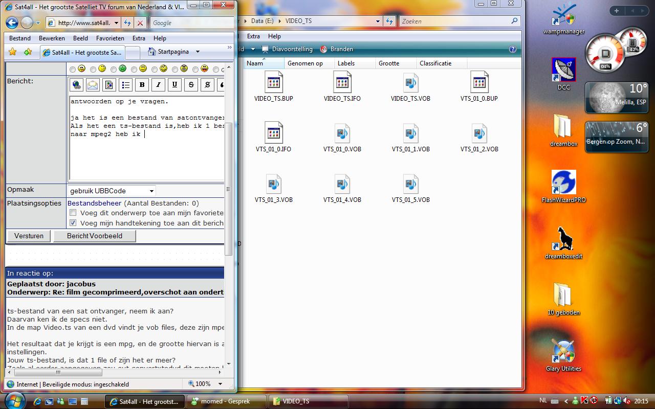

Als het een ts-bestand is,heb ik 1 bestand,maar bij het omzetten naar mpeg2 heb ik meerdere bestanden(zie printscreen)

Jouw printscreen is de inhoud van een standaard DVD. VOb, bup en ifo. Je hebt je bestand dus niet omgezet naar een mpeg2 bestand, maar naar DVD. Deze vob files, de feitelijke film, opgesplitst in delen van 1 gb, hebben wel de mpeg2 indeling.
Als je een "echt" mpeg2 bestand maakt, kun je in het betreffende programma ingeven welke bitrate, evt opsplitsen, kwaliteit geluid ed. Dit is software afhankelijk.
Dat zou ik eerst proberen. Maak een echte Mpeg, of m2v of zelfs een avi (xvid, divx). En probeer die vervolgens te ondertitelen.
Je moet wel goed opletten wat je doet. In zo'n geval ga je 2 x renderen en dat kan je kwaliteit om zeep helpen.
