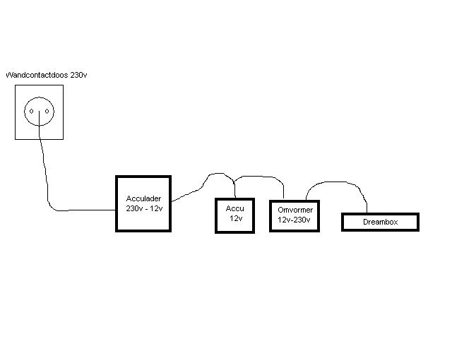

Je zou zelf wat kunnen fabriceren zoals :
Je neemt een acculader die je in het stopcontact plugt en direct op een accu (bijv. van een auto) sluit. Op de accu zet je tevens een omvormer, die de spanning van 12v naar 230v vormt.
Als de spanning op het lichtnet aanwezig is word de omvormer gewoon gevoed dmv. de acculader. Valt de spanning weg dan word de accu gebruikt.
Zo doet de box het altijd nog een tijdje zodra de spanning uitvalt wink
Ik heb het zelf niet geprobeerd, maar lijkt me wel een leuk projectje wink. Het zou moeten werken.
Zie afbeelding.
Een UPS doet exact hetzelfde whistle
Weet ik, maar is een ups geen dure investering? Dat dacht ik namelijk.. wink

Ups heb je al van 45 euro (400va) tot 115 euro (1400va) dus valt allemaal best mee. ik heb een (640va) koste 60 euro.
Een goede accu + lader + omvormer is echt veel duurder.

Hallo,Je kunt dit op een nog eevoudigere wijze oplossen ,de DB 600 Heeft net als de 500 één externe voeding van 12volt dus heb je helemaal geen omvormer nodig de DBox kun je rechtstreeks op een accu aansluiten,wel een zekering van ca 3A er tussen,ik zou wel een gell accu nemen deze zijn 100% dicht er kan dus niets uit lopen OOk geen knal gas,wel is een automatische lader nemen van goede kwalitijd dit ter voorkoming van over belading van de accu en NIET TE VERGETEN KORTSLTING,de voeding van de^600 pvr is waarschijnlijk niet zo geschikt om een accu te laden of om de lading te behouden,de spanning moet 13,8 volt zijn om een accu te kunnen laden en om deze niet om zeep te helpen.Als de spanning van de Dbox voeding 13.8Volt levert dan heb je geen aparte lader nodig en kun je hem rechtstreeks op de accu aan sluiten. LET WEL OP de PLUS en MIN AANSLUITING DEZE mogen NOOIT verwisseld worden,anders gaat je voeding kapot.
Hallo,
Ook zal je een overspannings beveiliging moeten hebben die bij de UPS systemen er in schijnt te zitten.
