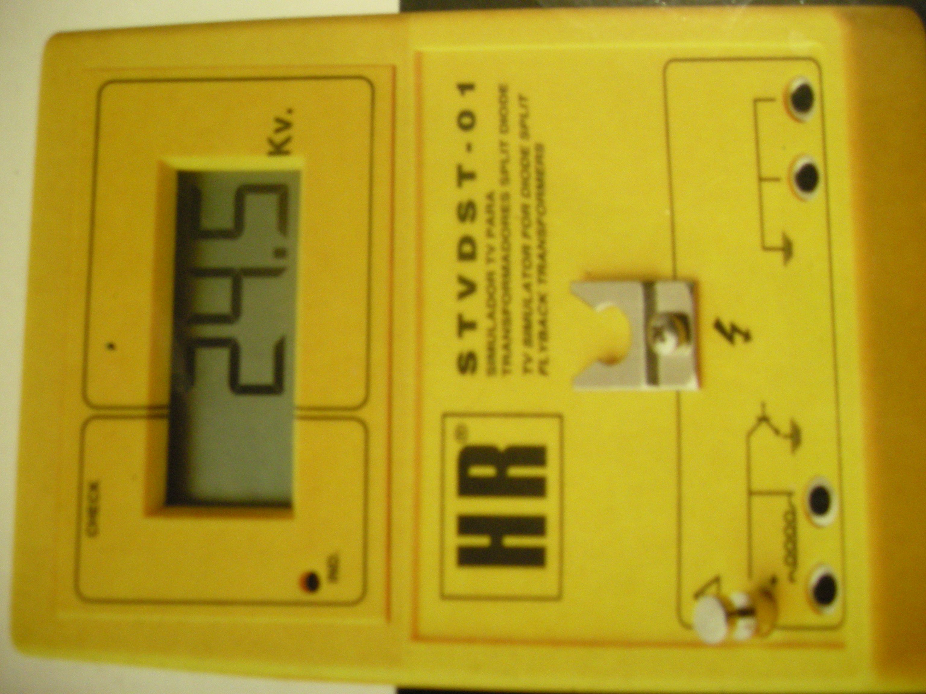

helaas deze heb ik niet liggen wel een 8457 maar daar heb je niets aan ,overigens heb ik ze meestal van Classic zijn iets beter,en makkelijk aan tekomen,in Emerich D.op de site van Classic-serviceparts.com kun je zien wat je nodig hebt.in dit geval FBT40810. Als er rook uit is gekomen is hij defect.Prijs +-25€ doormeten kan met een stimulator STVDST-01 van diemen.

Hoe kan je deze doormeten?

Hoi,
Ik heb de foto gezien.Ik heb zo n apparaat natuurlijk niet en ik denk dat het aanschaffen ervan (STVDST-01) behhorlijk duur is en dan nog het onderdeel/onderdelen.Waarschijnlijk is een nwe tv nog wel goedkoper.
Wie weet misschien woont iemand met zo n STVDST-01 in mijn buurt(Den Haag) en wil het voor me meten.
Gr.Spaghetto
Nokia Dbox1+Amon 5.2 cam + Gregorian Delta Star 90 cm en een nokia Dbox2 erbij.
in jou geval zul je het wel niet nodig hebben daar er rook uit het toestel kwam,als er op de print geen brand sporen zijn te zien en de BU... niet uit elkaar is geknalt kun je er bijna zeker van zijn dat de lijtavo defect is,dit onderdeel gaat vaak kapot teminste 1x bij bijna alle merken.Of het de moeite is? dt hangt er van af,als het beeld alijd mooi helder en kontrastrijk was ja zo niet dan is het weggegooit geld.
