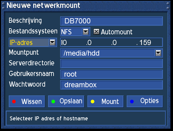

The Iron Maiden Geplaatst: 22 januari 2009 Auteur Geplaatst: 22 januari 2009 hallo, Ik heb Samba Server op de dreambox geinstallerd, maar ik kom er nog niet helemaal uit. Na de installatie ben ik naar Instellingen -> Systeem instellingen -> Netwerkmounts -> Nieuwe mount toevoegen Vervolgens vul ik in: Naam: DB7000 Bestandssysteem: NFS (Is dit juist?) Automount: ja IP adres: IP adres van dreambox Serverdirectory: ???? Gebruikersnaam: root Wachtwoord: dreambox Wie weet wat ik bij Serverdirectory moet invullen? mvg, The Iron Maiden VU+ duo met OpenPli, CCam 2.11 op 78 cm triax wok en multiblock op Astra 19.2, 23.5 en 28.2 -- Hier had uw reclame kunnen staan --

dAF2000 Geplaatst: 22 januari 2009 Geplaatst: 22 januari 2009 @Iron Maden: ik weet niet wat je aan wat wil mounten. Op de PC de bestanden van de Dreambox zien of anderstom? Het is in ieder geval niet NFS maar CIFS. Verder is de sharenaam gewoon de naam die je in Windows(?) heb ingegeven.
peter-nmgn Geplaatst: 22 januari 2009 Geplaatst: 22 januari 2009 Samba installeren -> dream rebooten PC aanmelden op DREAM werkgroep (eigenschappen onder DEZE COMPUTER) -> PC rebooten controleer nu of je hdd zichtbaar is in je netwerklokaties Dreambox DM800HD PVR, 500GB WD HDD Dreambox DM600 PVR TRIAX TDA78, Canal Digitaal DUO LNB
