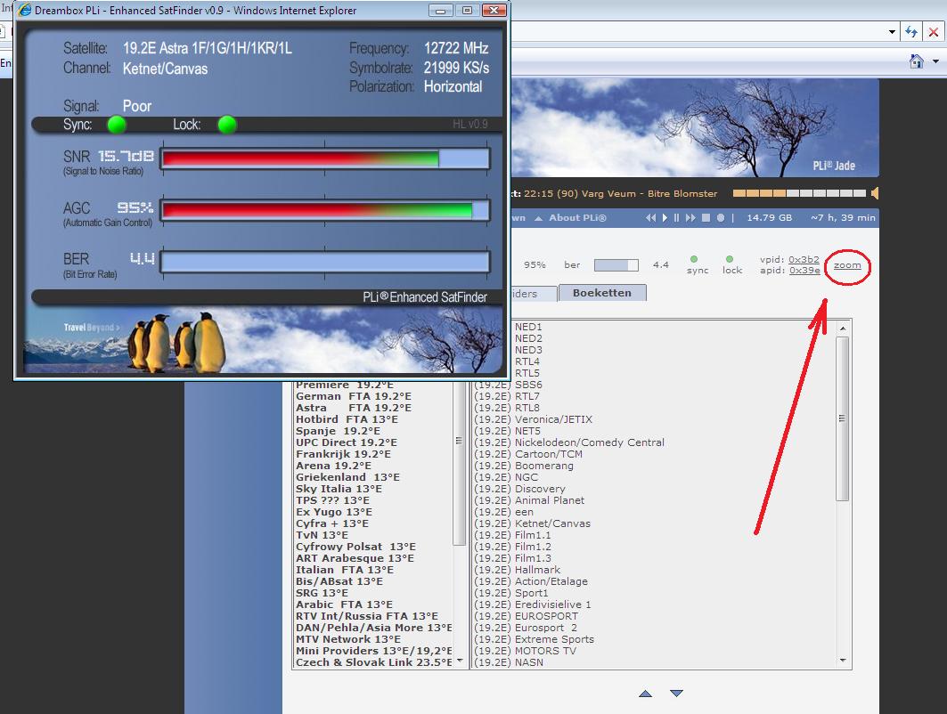

Is er een mogelijkheid om de satfinder van de dreambox realtime te bekijken op bv een laptop?
Via de webinterface lukt het wel een screenshot te krijgen, maar ik wil het realtime hebben. Op deze manier wil ik mijn schotel uitrichten zonder aanschaf van extra apparatuur. Alleen met de laptop het dak op en uitrichten maar...

Precies, zo wil ik het dus ook doen. Als het signaal volgens de dreambox goed is en ik heb de zenders die ik zien, vind ik het goed genoeg.
Ik weet dat het veeeel beter kan, maar dan heb ik ook weer andere apparatuur nodig....
Probleem is nu dat als ik de webinterface start dat ik niet realtime kan zien wat ik doe. Moet ik eerst weer een nieuwe snapshot ophalen. Doe ik het dan verkeerd en kan het makkelijker?
Op de DM800 kan je op de webinterface ook gewoon de actuele en real-time gegevens zien van de signaalsterkte.
In de boven rand van de web interface staat een soort 'zendmastje' (staand staafje met cirkeltjes er omheen). Als je hierop klikt krijg je een klein windowtje met SNR, AGC, BER.
Als er alleen N/A bij de gegevens staan moet je even 'OK' op de afstandsbediening doen zodat de SNR info in het onderste paneel zichtbaar is. Daarna zal deze ook in de webinterface werken.
Dan kan je afregelen naar hartelust zonder iedere keer een snapshot te hoeven doen.

Hier kan ik wat mee. Is voor mij goed genoeg op deze manier.
Bedankt voor het meedenken jongens!
