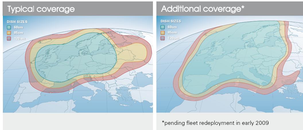

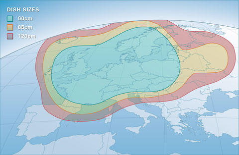

Kijk maar eens naar dit kaartje van Astra en trek je conclusie.
BSS: 11.70-12.10GHz, 33MHz per channel
Horizontal polarization
hoi,
vanaf 18 februari gaan de nederlandse zenders (regio en thema) over van de 1E naar de 1G op 23,5 oost en is in spanje een schotel van 60 tot 80 cm voldoende
zie ook het bericht astra 1G in beweging in het nieuws forum

Volgens Astra is het de bedoeling, dat het er zo gaat uitzien.
Kijk hier voor meer informatie

Er hing hier nog een oude roestige 85 ø op het dak die ongebruikt was, die heb ik even afgesteld op 23.5 en heb inderdaad beeld op de regionalen. Maar voor de HD kanalen waarschijnlijk niet goedgenoeg. Ben wel van plan om een HD deco aan te schaffen.

met de 1G is de beam aardig vergroot wink kijkmaar naar de coverage kaartjes ;D
