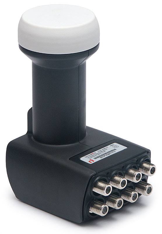

Voor 3 satellieten zou je drie octo lnb's en 8 diseqc-switch 4/1 moeten hebben.

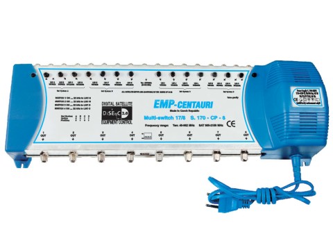

Met een diseqc-switch 17/8 zou je 4 satellieten d.m.v een 4 quatro lnb's ook onafhankelijk van elkaar kunnen schakelen.

De diseqc-switch 17/8 vind ik de betere oplossing.

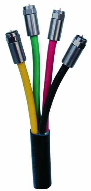

Let wel, er moet per satelliet 4 coaxkabels naar binnen verlegt worden naar de switch.
Vanuit de switch gaan dan 8 kabels naar een ontvanger.
Misschien is het een optie om per lnb een multycoax naar binnen te leggen.
Dan zijn de desbetreffende aansluitingen op de lnb (V-H, V-L, H-H en H-L) beter uit elkaar te houden.

ofwel gelijk voor oplossing 17/8 met Quadro LNB's gaan ( = ook oplossing voor derde vraag)

ofwel per ontvanger 8/1 switch (ascon of maximum) + 8 Octo LNB's
