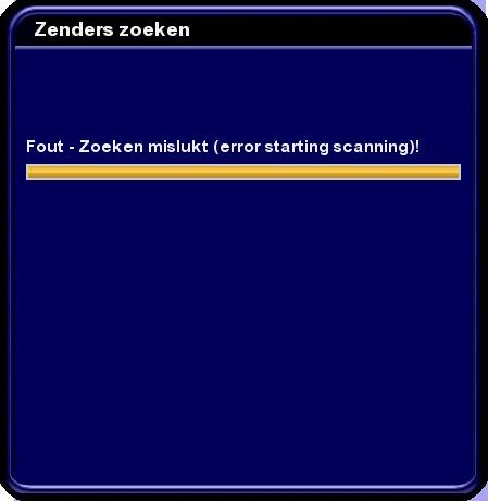

"/usr/lib/enigma2/python/Components/NimManager.py"
Op regel 1260 staat "limits=(1000,10000)" daarvan kun je limits=(250,10000) maken, daarna Enigma2 herstarten.
Ik weet niet of dat gaat helpen, laat het weten. Ik heb deze wijziging alvast in de volgende release opgenomen.

Filetje:
Het zou heel mooi wezen als het zou werken, helaas niet frown
Hmm, jammer. Je hebt ook al waardes 500 en 750 geprobeerd?
Ik heb geen C tuner (daar is een minigraver en een paar kilomerer kabel bij nodig) dus kan 't zelf niet testen...
Kan nog wel een blik in de C++ code werpen, misschien vind ik daar nog iets.
Ja, die waardes heb ik getest. Onder de 1000 = invalid kHz.
Ik zou je zeer dankbaar zijn...
Op een Dm600-C kan het trouwens wel.
