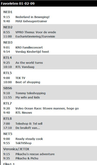

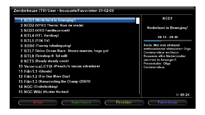

Kan de now/next EPG ook in de zenderlijst komen, alla de webinterface?
Zelfde idee als de upc zappert zeg maar, maar dan hele scherm.
VU+ Duo2 - PrismCube
Origineel bericht van: Harley
Nog mooier zou zijn als je met de < en de > toetsen door de EPG achter de zenders kan bladeren.
