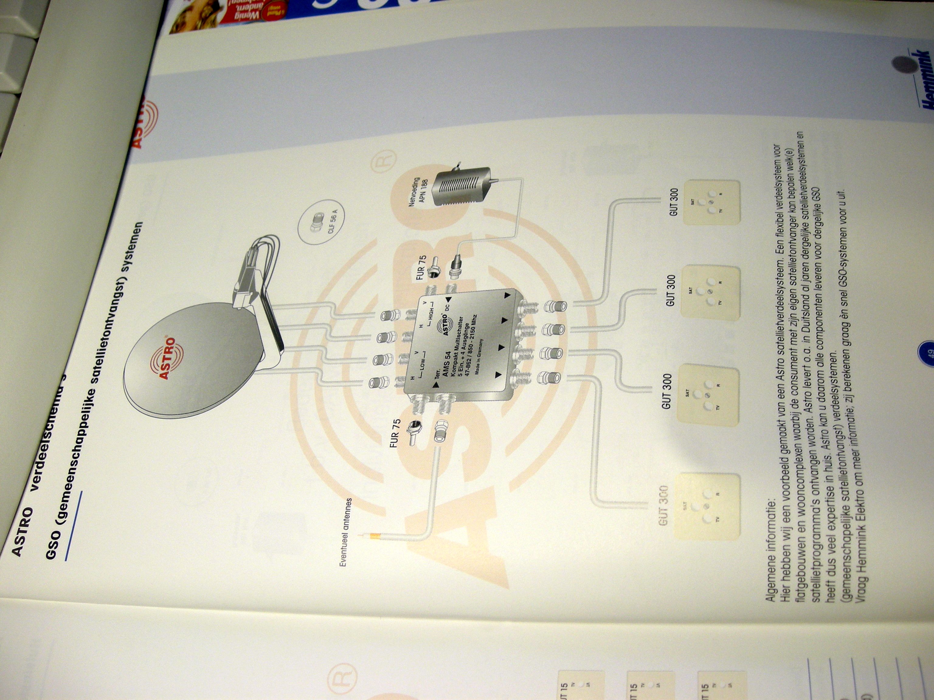

Gisteren naar een duitse trödelmarkt geweest en een apparaat gekocht die volgens mij de goeie is:
ARTron PUN54
multishalter 5/4
Sat + Terr aktiv.
Ik zie dat ik er 4 lnb's op kan zetten en een kabel aansluiting. Is dit de goeie?
ik ga hem wel voor mezelf houden want ons nieuw huis zal ook volledig "geschoteld" worden.
Volgens mij moeten daar ook speciale eind dozen op om een scheiding te krijgen van sat en kabel signalen.klopt dit?

Ja dat klopt,Je hebt dan de Astro antennecontactdoos voor radio/TV en satelliiet ontvangst GUT 300* nodig,aansluit demping sat.uitgang 2db ,UHF/Vhf 1.5db. De Artron ken ik niet ,moet dat geen Antron zijn? ,maar voor dat bedrag kun je niet moeilijk doen.

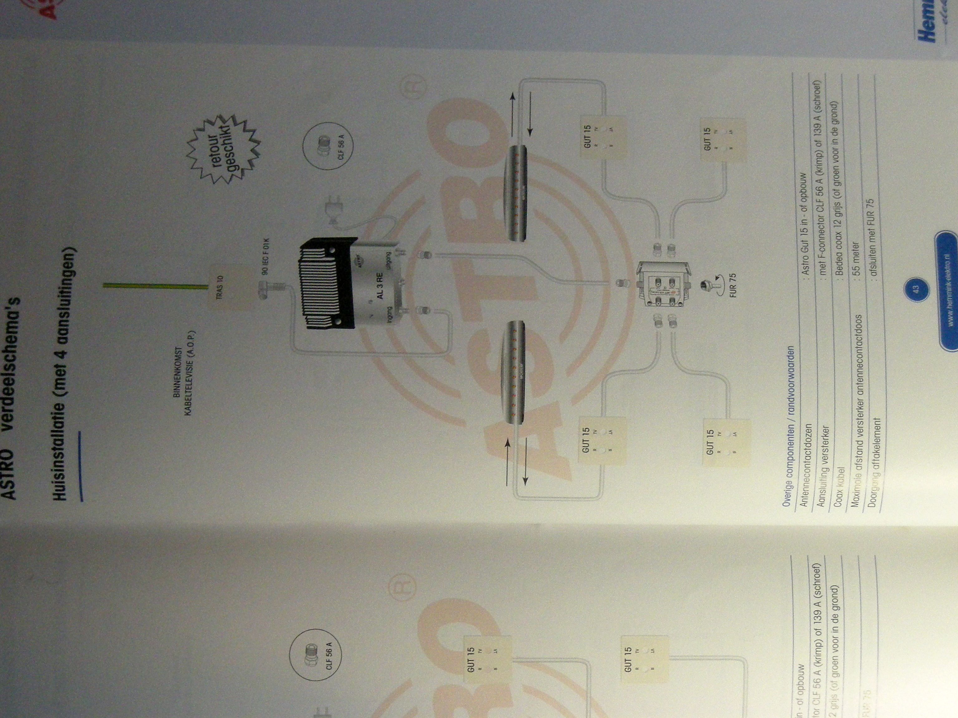

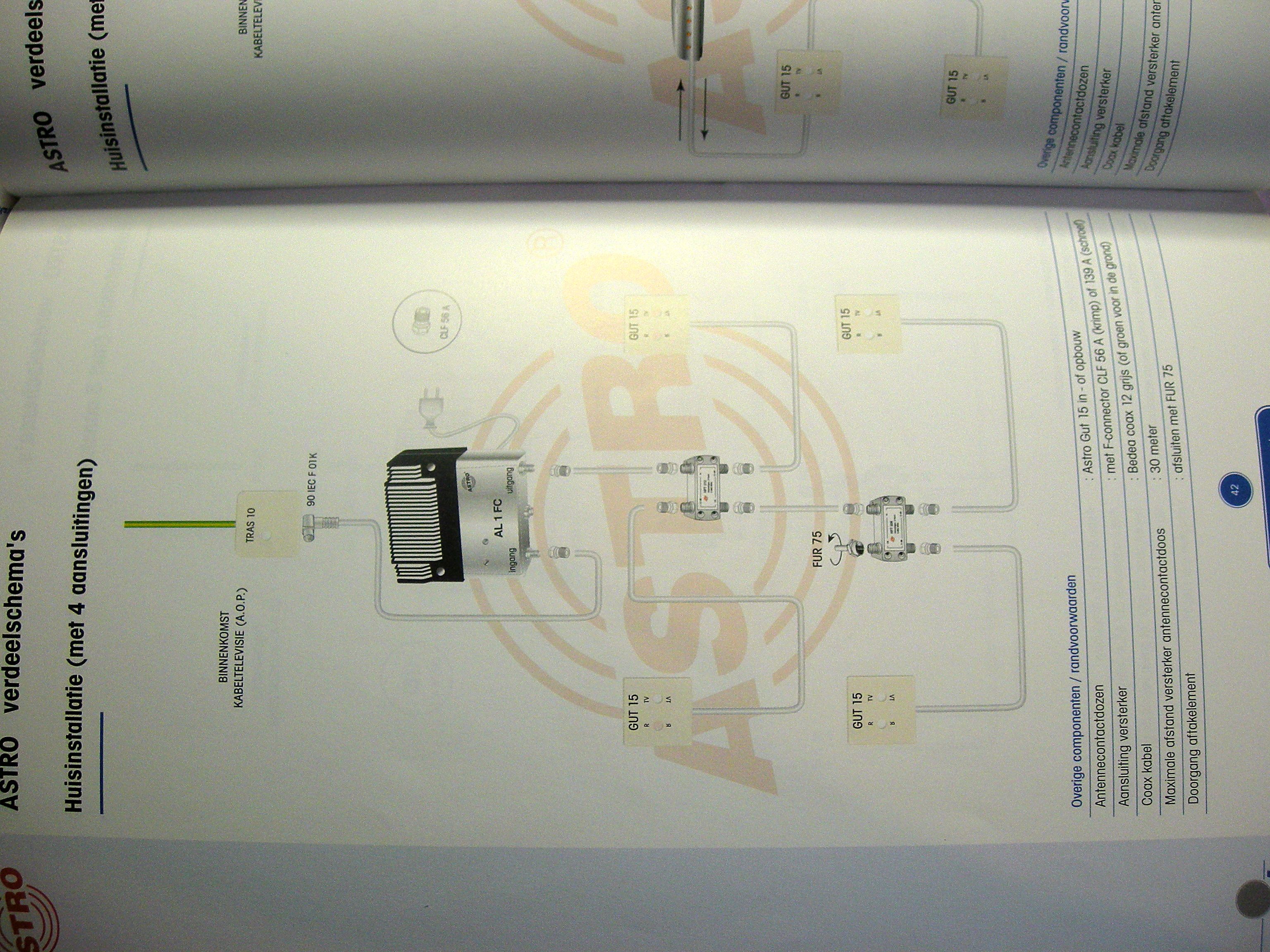

Voor zover ik het heb begrepen was er 1 decoder aangesloten op 4 tv's via de modulator van de videorecorder. Elke aftakking is een "weerstand" en dus signaal verlies. Zoals hierboven al aangegeven dus een antenne versterker plaatsen na +/- 15 meter (zeg maar tussen TV "3" en "4" van de 5 TV's) Zorg dat de videorecorder "uitzend" op kanaal 36 (frequentie band) Dit is een kanaal dat door alle kabelboeren vrij gehouden wordt om video's op aan te sluiten.
Indien de opstelling is 6 decoders, 5 TV's en 1 video recorder, dan heb je een 5/6 multiswitch (5 ingangen + 6 uitgangen) nodig met een quad (quattro?) LNB. Nou ja eentje die zowel highband, lowband alsmede horizontaal en vertikaal tegelijk kan uitzenden. Vanaf de multiswitch dient dan naar elke decoder een eigen coax kabel gelegd te worden. Elke decoder heeft dan de mogelijkheid om alle programma's van de betreffende sateliet te zien + kabel.
