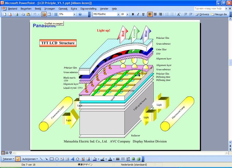

een beetje LCD techneut weet wel degelijk dat dit de bekende "fijnstof" vervuiling van het LCD panel is
Alleen een paar defecte pixels zijn toelaatbaar, maar een aangetast liquid wordt alleen maar erger door de warmte van de lampen.
alleen een nieuw inwendig panel is de oplossing

Maar de meeste repaircentra's hebben de afgelopen jaren van ons duizenden nieuwe LCD panels ontvangen om de klachten ,strepen of vlekken in beeld op te kunnen lossen.
Zoals men inmiddels wel weet zitten in heel veel bekende merken een Samsung LCD panel en bepaalde typen vertoonden snel een lek waardoor het liquid ging verontreinigen.
Ook bij vallen / stoten kan het panel even doorbuigen, waardoor er een klein lek kan ontstaan met dezelfde effecten.
fijnstof zit in de lucht en vermengd zich met het liquid door de warmte van de backlight verlichting.

Oke snurker,bedankt voor de uitleg.
Heb vanavond weer gebeld en nu extra duidelijk uitgelegd dat het lcd-panel van binnen verontreinigt is en ook gezegd,dat het lcd scherm vervangen moet worden,hij heeft de melding er nu duidelijk bij gezet,maar ik ga jou tip ook gebruiken,en de foto uitprinten en achter op de tv plakken
met wat uitleg.
Zo moet het toch lukken denk ik,donderdag komen ze hem halen.
