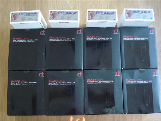

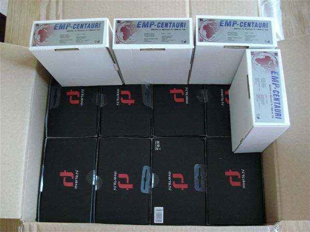

Ik heb net 4 stuks besteld van de EMP Centauri P.168 V2 en 8 stuks van de Inverto Black Ultra Quad. De laatste laten even op zich wachten gezien de levertijd. Ik hoop ze volgende week binnen te hebben.

Dit is gaaf zeg. Wist niet eens dat dit kon cool

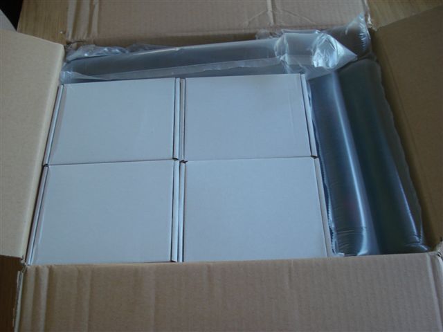

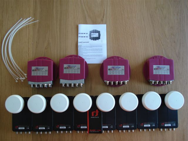

De LNB's en de switches zijn binnen cool
De LNB's zijn wel vrij breed dus ik hoop maar dat het een beetje gaat passen op de rail confused. Het is de bedoeling dat 28,2o, 23,5o, 19,2o, 13o, 9o, 4,8o, 0,8w en 5w op de rail komen.
VU+ Solo2 - WaveFrontier T90 - Spaun 4/1 SAR 411 WSG - Inverto Quad Black Ultra - Belden H125 - LG 60PM6700 - 13E-19.2E-23.5E-28.2E
Ik zie net dat ik de verkeerde switches heb ontvangen eek. Zo effe bellen met de leverancier.
Dat was mijn eerste idee toen ik ze uitpakte. Ik heb gebeld met de leverancier en hij vertelde mij dat het net moet gaan. Hij had het zelf ook (moest meteen aan de BCC reclame denken :D).
