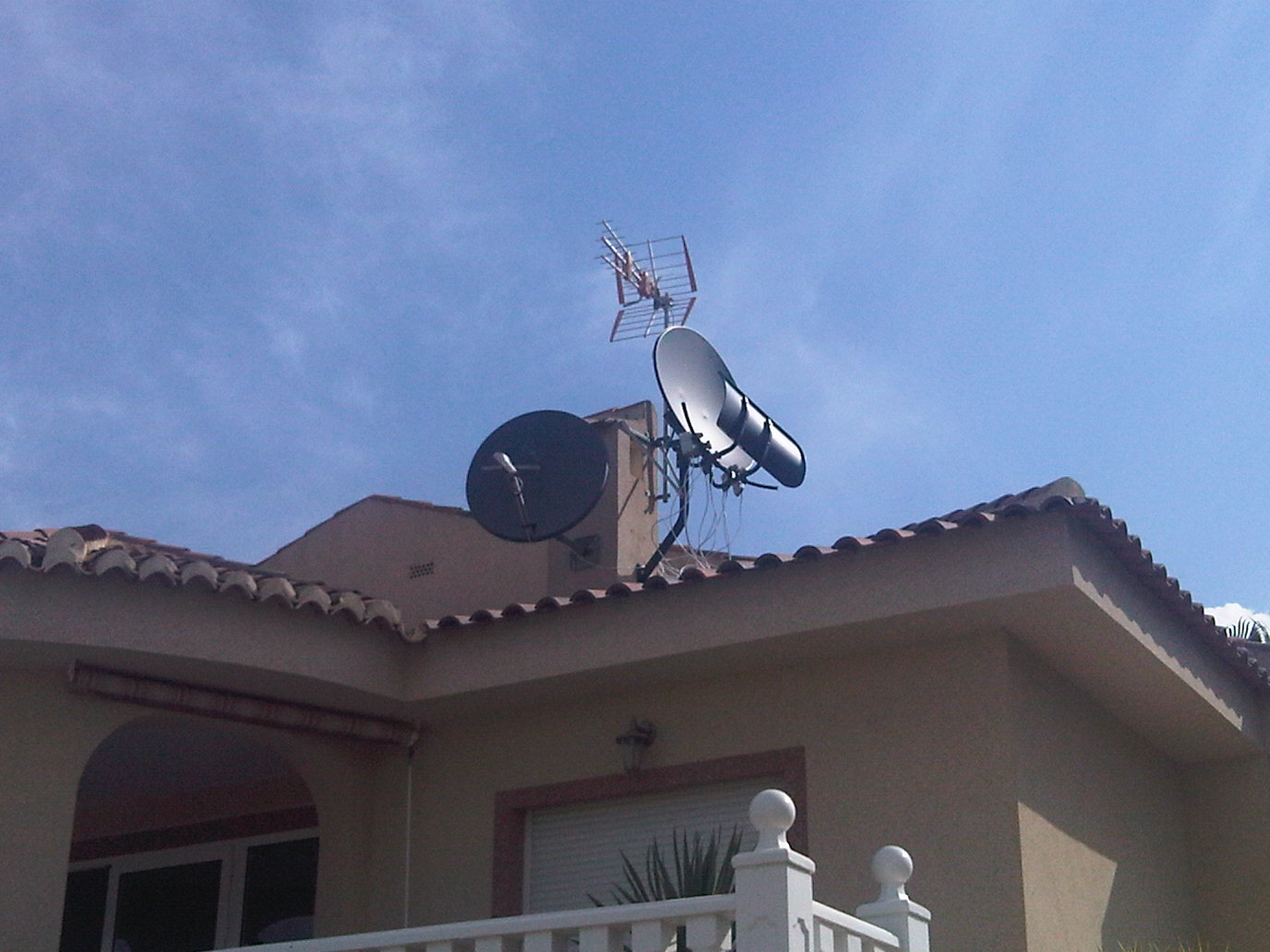

mybrain Geplaatst: 10 juli 2009 Auteur Geplaatst: 10 juli 2009 Bedankt voor het laatste sheetje beste Holles.....weer een macrootje extra gemaakt zag ik Voor de mensen die mijn installatie perikelen volgen. Dinsdag avond as. ga ik met eem DM500 en Monitor het dak op. Ik heb besloten de volgende sats erop te zetten. 7 Astra 2 (28,2E) 6 Astra 3A (23,5E) 5 Astra 1 (19,2E) 4 HotBird (13,0E) 3 Eurobird 9 (9,0E) 2 Thor (-0,8W) 1 Atlantic Bird 3 De 8e is de Hispasat die op een Triax 88 staat en als 8e op mijn 8/1 switch zit aangesloten. Met deze opstelling kan ik de 13 of 10 gr als midden LNB aansluiten. Ik denk dat ik de 13 zal kiezen. Gr --------------------------------------------------------- DM500S(2x),DM7020,DM800..3x 8-poorts Diseqc Switch, T90 Wavefrontier 9E,13E,19E,23E,28E...Triax 80cm op 30W
mybrain Geplaatst: 10 juli 2009 Auteur Geplaatst: 10 juli 2009 Origineel bericht van: mybrain Bedankt voor het laatste sheetje beste Holles.....weer een macrootje extra gemaakt zag ik Voor de mensen die mijn installatie perikelen volgen. Dinsdag avond as. ga ik met eem DM500 en Monitor het dak op. Ik heb besloten de volgende sats erop te zetten. 7 Astra 2 (28,2E) 6 Astra 3A (23,5E) 5 Astra 1 (19,2E) 4 HotBird (13,0E) 3 Eurobird 9 (9,0E) 2 Thor (-0,8W) 1 Atlantic Bird 3 De 8e is de Hispasat die op een Triax 88 staat en als 8e op mijn 8/1 switch zit aangesloten. Met deze opstelling kan ik de 13 of 10 gr als midden LNB aansluiten. Ik denk dat ik de 13 zal kiezen. Gr Thor wordt vervangen door Eutelsat op 16 gr........krijg in het zuiden van de costa blanca de thor niet --------------------------------------------------------- DM500S(2x),DM7020,DM800..3x 8-poorts Diseqc Switch, T90 Wavefrontier 9E,13E,19E,23E,28E...Triax 80cm op 30W

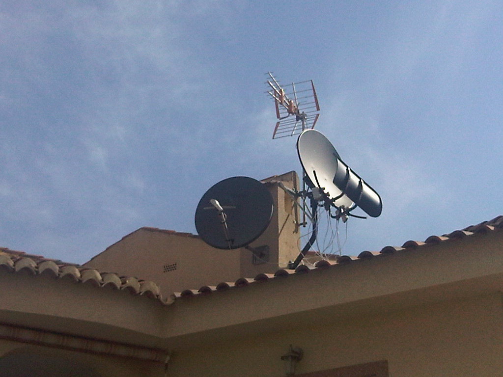

mybrain Geplaatst: 11 juli 2009 Auteur Geplaatst: 11 juli 2009 Hier weer even wat fotos van mijn huidige (nog niet afgemonteerde) opstelling. Aan de andere kant van de schoorsteen zit een waterdichte kast met de 2x 4/1 Spaun switches en de 8/1 switch. --------------------------------------------------------- DM500S(2x),DM7020,DM800..3x 8-poorts Diseqc Switch, T90 Wavefrontier 9E,13E,19E,23E,28E...Triax 80cm op 30W
