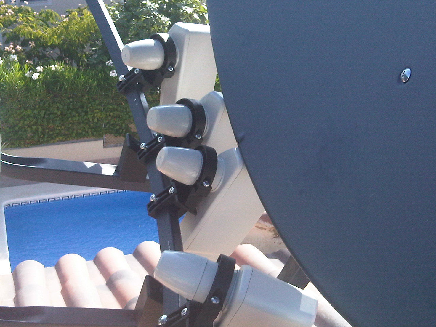

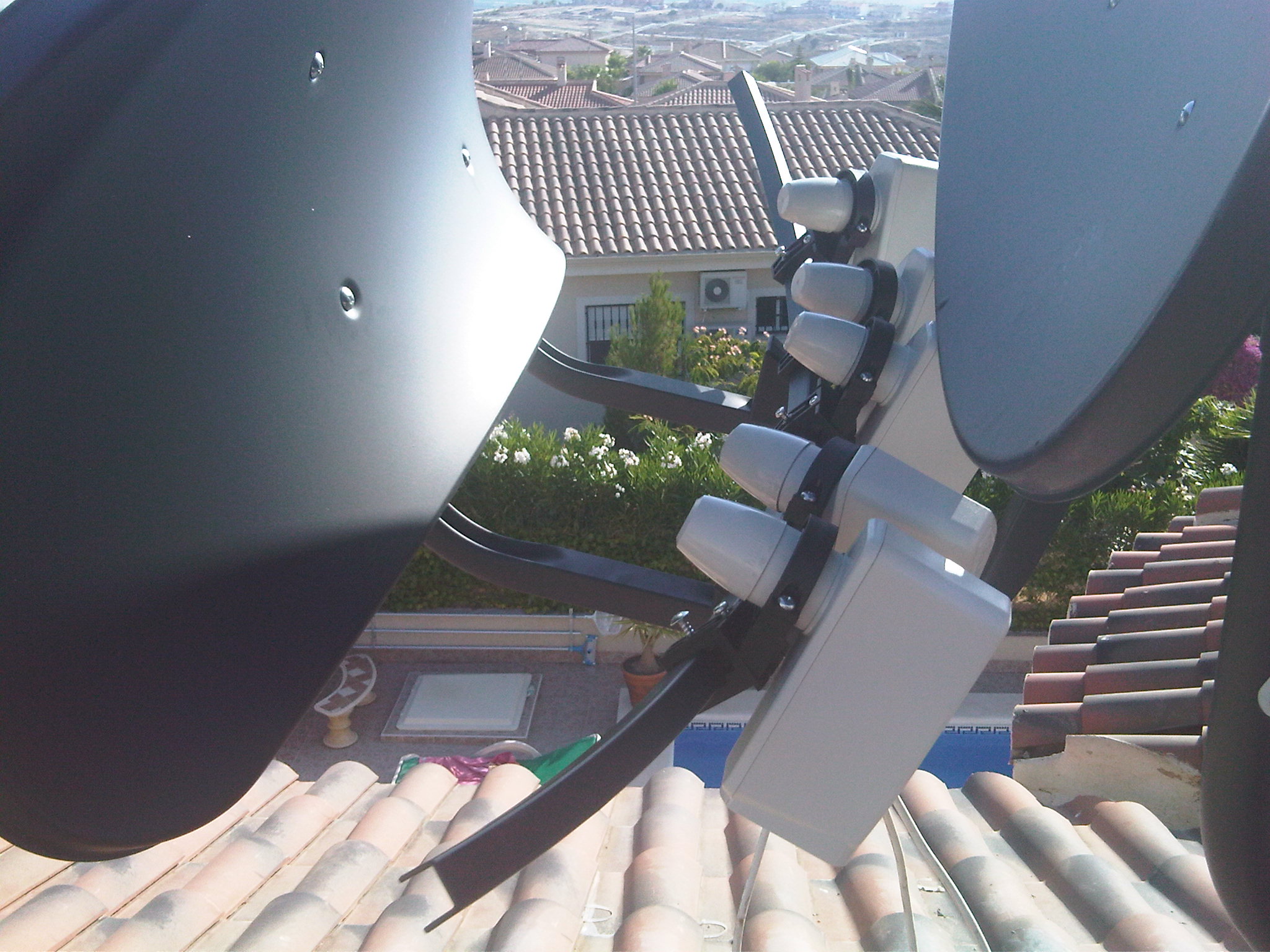

mybrain Geplaatst: 7 juli 2009 Auteur Geplaatst: 7 juli 2009 Even wat foto van mijn opstelling tot dusver. Morgen gaan wij verder. --------------------------------------------------------- DM500S(2x),DM7020,DM800..3x 8-poorts Diseqc Switch, T90 Wavefrontier 9E,13E,19E,23E,28E...Triax 80cm op 30W
Vette73 Geplaatst: 8 juli 2009 Geplaatst: 8 juli 2009 Grappig, jij hebt de houdertjes met de schroefjes naar voren. Ik heb ze naar achteren zitten. Geen idee eigenlijk of dat wat uitmaakt....... Humax iCord HD v1.00.17 + AstonCrypt v2.19 + Panasonic TH-42PY70 WaveField T90 + ALPS LNB's + SatConn 10/1 10 satellieten van 28,2 Oost t/m 15 West

Tonskidutch Geplaatst: 8 juli 2009 Geplaatst: 8 juli 2009 die schroefjes maakt geen ruk uit, tis waar je makkelijker bijkomt DUS zoals het jou uitkomt (de gaatjes zitten immers ook voor en achter) die dikke LNB's is inderdaad een probleem dat had ik snel in de gaten toen ik de eerste MTI erop deed (en nooit meer een gekocht die ik niet in de handen heb gehad om het te kunnen inschatten) de inverto twin is ook groot maar die past net en schuiven en draaien is geen probleem. Altijd even de maat checken voorafgaand aan de koop. ciao La Wally - From Diva Wilhelminia Fernandez
Tonskidutch Geplaatst: 8 juli 2009 Geplaatst: 8 juli 2009 Origineel bericht van: Sjaak(k) Origineel bericht van: Tonskidutch die schroefjes maakt geen ruk uit, tis waar je makkelijker bijkomt DUS zoals het jou uitkomt (de gaatjes zitten immers ook voor en achter) Dat maakt wel een ruk uit, probeer de lnb maar eens te verschuiven als de schroefjes "achter" zitten, zeker met een brede lnb en meerdere coax kabels. Dat is pielen weet ik uit ervaring ha zo gezien, ja dan maakt 't inderdaad 'N ruk uit had ik even niet meer aan gedacht, omdat ik ze vooraan heb. (daarom was de opstelling laatst bij iemand anders veel langzamer klaar omdat we inderdaad zaten te prutsen met die schroefjes achter) goed om als tip nog bij de installatie procedure te vermelden dus. ciao La Wally - From Diva Wilhelminia Fernandez
vGnp Geplaatst: 8 juli 2009 Geplaatst: 8 juli 2009 Wat wel veel uitmaakt is hoe je die houders op de rail zet. Als je die "verkeerd om" monteert dan kijken de LNBs onder de verkeerde hoek naar de subreflector, en wordt het naatje. vGnp VU+ Ultimo4K - FBC Cable - VU+ Ultimo4K - FBC Satellite Kathrein KEA 1000/W - Wavefield T90 Satlook Digital NIT
Tonskidutch Geplaatst: 8 juli 2009 Geplaatst: 8 juli 2009 Origineel bericht van: vGnp Wat wel veel uitmaakt is hoe je die houders op de rail zet. Als je die "verkeerd om" monteert dan kijken de LNBs onder de verkeerde hoek naar de subreflector, en wordt het naatje. vGnp ofschoon dat erg academisch is als je Mybrain zijn foto's ziet die zijn goed om gemonteerd. ciao La Wally - From Diva Wilhelminia Fernandez
