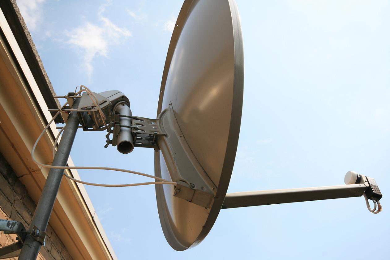

toeter Geplaatst: 9 augustus 2009 Auteur Geplaatst: 9 augustus 2009 inmiddels terug van vakantie en een triax multifeedhouder gekocht, maar ik ben bang dat dit niet gaat werken. Ten eerste omdat de kromming van de rail meer is dan die van de multiconnect, dus, lijkt mij dit zowiezo al niet te gaan werken, of denk ik dan juist verkeerd om?? En helaas gaat de multifeedhouder niet op deze triax passen (kraanarm).zie foto's grotere kromming de kraanarm, waardoor de railhouder niet gaat passen de inverto multiconnect

sheeplover Geplaatst: 10 augustus 2009 Geplaatst: 10 augustus 2009 Laat ik voorop stellen dat ik ieders eigen keuze respecteer maar waarom geen draaibaar systeem gemaakt ? Qua financiën is een rotor(bv de SG-2100A)geen grotere investering dan een drie- of viertal LNB's apart aanschaffen. Met een twintuner ben je met 2 coaxkabels klaar. Had hier met een Triax 110 eerst een 36 volt aansturingssysteem maar die tuners worden bijna niet meer gemaakt (Ik had de TF 3000CIP) maar als je -zoals ik- HDTV wil, moet je verder kijken. Maar goed zo te zien heb je de investeringen al gedaan dus hoop ik dat je het zaakje werkend krijgt. Succes ermee en als bijlage een foto van de situatie hier. Groetjes van John uit Den Bosch
