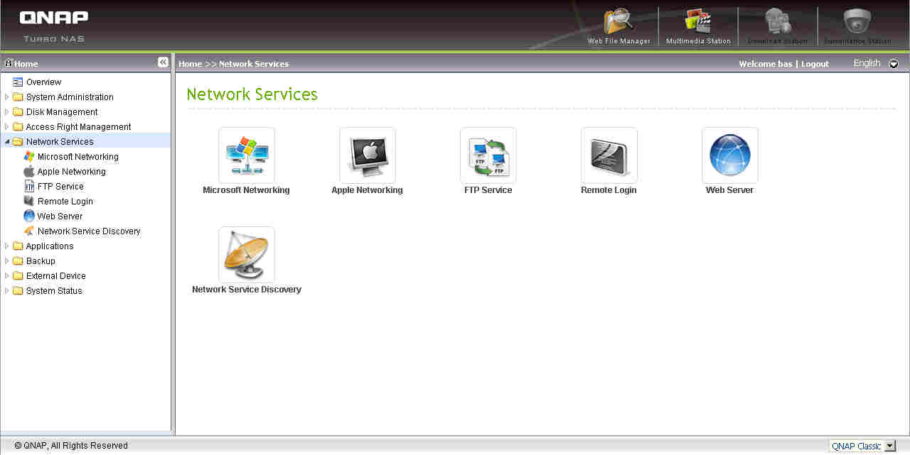

Bolliebol Geplaatst: 31 juli 2009 Geplaatst: 31 juli 2009 Net een "nieuwe" Ts-209 Pro opgehaald. Software draait mooi (Version 3.1.0 build 0708T) Ik zoek me echter scheel naar de NFS server. Waar ik ook zoek, 'kan hem niet vinden. Wie heeft er voor mij een brilletje...... Ciao, Bolliebol

Bolliebol Geplaatst: 31 juli 2009 Geplaatst: 31 juli 2009 Hier heb ik dus ook gezocht.... Schiet mij maar af.
Bolliebol Geplaatst: 31 juli 2009 Geplaatst: 31 juli 2009 Copy uit ander draadje Origineel bericht van: Tonskidutch Hoi QNAP kwam met een opgeschmukte nieuwe Firmware deze week...> mooi gedaan en 't werkt MAAR wat blijkt ook de niet Pro modellen hebben nu NFS vrijgeschakeld per webinterface (foutje QNAP, bedankt van alle niet Pro gebruikers) dus mensen die eerder geen Pro hebben kunnen nu TOCH per NFS gaan mounten. Doei Tonskidutch link indien het mag naar de duitse support site is hier LID ZIJN OF WORDEN kies niet de ftp maar het forum, wegens snelheid Ik heb eens gedowngrade, en viola. Nu kan ik nfs gebruiken. Genoeg gestoeid voor vandaag, van de week gaan we weer verder.

Bolliebol Geplaatst: 13 augustus 2009 Geplaatst: 13 augustus 2009 Dit is in het kort wat ik tot nu toe heb gedaan: dag 1 versie TS-209_3.1.0_Build0708.img Geen NFS service aanwezig in networkservices. dag2 versie U_TS-209_20090121-3.0.0.img Wel NFS aanwezig in networkservices en dreamboxen binnen no time connected. dag3 versie TS-209_3.1.0_Build0708.img hierna contact gezocht via skype met qnap. Zij hebben op afstand ingelogd en "iets" gedaan waardoor NFS wel aanwezig is in networkservices. echter..... Ik kan hierna geen connectie krijgen met mijn dreamboxen. Dag4 terug naar versie TS-209_20090121-3.0.0.img zonder instellingen te veranderen direct connectie met mijn dreamboxen. Van de week gaan we weer verder stoeien. Ciao, Bolliebol
Tonskidutch Geplaatst: 13 augustus 2009 Auteur Geplaatst: 13 augustus 2009 Hoi Bolliebol, het is een raar/vreemd probleem dat je hebt, of je hebt een andere instelling nog niet gebruikt + geen standaard shares voor NFS access toegepast. zie afbeelding ik denk dat als het daar niet aan ligt (testen) dat ik dan ook radeloos wordt. het is namelijk zo dat sinds de originele software erop stond altijd NFS als service ter beschikking stond op mijn ts 209 pro. (en bij elke upgrade van de firmware) ciao Mr. Blue Sky Electric Light Orchestra
Bolliebol Geplaatst: 13 augustus 2009 Geplaatst: 13 augustus 2009 Tja, inderdaad vreemd. Ook de instellingen van de ip adressen heb ik goed staan. Het is eigenlijk heel mooi van Qnap dat hij alle instellingen e.d. gewoon bewaard, of je nou down- of upgrade. En bij de lagere versie werkt alles in 1 keer. Van de week neem ik weer contact op met Qnap. Ze hebben me toch zeer behoorlijk geholpen met het probleem dat ik geen NFS kon selecteren. Ciao, Bolliebol
