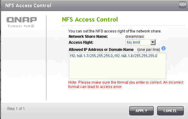

Als je het antwoord weet, is het achteraf altijd makkelijk.Subnetmask invullen en ik kan connecten, subnetmask weghalen en het werkt niet meer. Toch gek dat het bij jouw wel werkt, maar hou het in je achterhoofd bij eventuele latere updates.
Ciao, Bas
Bolliebol,
zie nu dat je een dreamnasi als netwerk share name gebruikt...
aha.
dus een zelf aangemaakte share!
als je de manual goed gelezen hebt zul je weten dat PUBLIC standaard een samba en NFS share kent en die NFS zou je dus enkel hoeven activeren volgens dit (NFS access control submenu)
indien je een nieuwe share (een private share) maakt moet je dergelijke exports eerst aanmaken, daarom kon je wellicht niet met de nieuwe firmware automatisch connecten per NFS mount.
met permissie, maar ik zag op menig fora mensen die eigen shares aanmaken, buiten de standaard shares en die hadden allemaal soortgelijke problemen met de authentificatie.
afwijken van de standaard levert dus zonder (kennis) aanpassingen vaak problemen.
dat er een subnetmask mee opgegeven moet worden is overigens een rare bug die eerder niet iets met de qnap firmware te maken heeft maar eerder iets dat aan je lAN instellingen en/of router liggen.
test het tzt nog maar eens.
