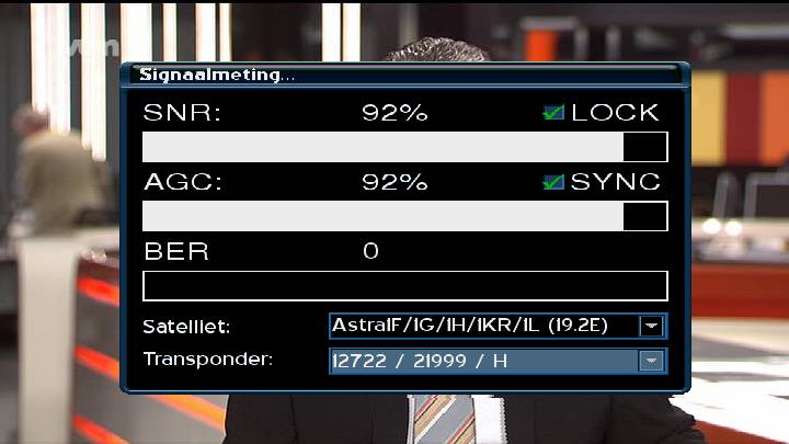

Gast DenDeze Geplaatst: 10 juli 2009 Geplaatst: 10 juli 2009 Deze namiddag heb ik mijn lemon monoblock LNB (Astra-Hotbird) vervangen door een duoblock van vizyon voor de ontvangst van Astra 1-3. Bij het uitrichten van de schotel op Astra1 kon ik het signaal niet beter krijgen dan 82% (gemeten met de signaalmeter van m'n DB600). Omdat ik echt geen signaal kon vastkrijgen zonder BER's heb ik de oude LNB teruggeplaats en hierop krijg ik een SNR van 94%. Heeft er iemand ervaring met de vizyon LNB's en is het normaal dat het signaal hiervan zo zwak is? Mijn installatie ziet er als volgt uit : Noname schotel 80cm Monoblock LNB Lemon : SNR 94% - AGC 92% - BER 0 Duoblock Twin LNB Vizyon : SNR 82% - AGC 90% - BER tot 15000 DB PVR600 met +- 25m kabel tussen LNB en DB

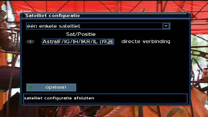

Tonskidutch Geplaatst: 10 juli 2009 Geplaatst: 10 juli 2009 de instellingen zijn natuurlijk niet duidelijk astra 1 astra 2 astra 3 is wat je maar wilt we kennen een satpositie E of W of in enkele gevallen een satellietnaam zoals hotbird maak eens een screenshot van je satelliet posities (zoals bijvoorbeeld mijn posities, afbeelding) ciao Psycho Killer (remaster 2005) Talking heads
Gast DenDeze Geplaatst: 10 juli 2009 Geplaatst: 10 juli 2009 Idem dito maar dan voor hotbird-Astra. De schotel is opnieuw uitgericht op astra1 deze keer. Met de zelfde positie, andere LNB geeft het, enkel voor 1 satelliet (Astra1) een groot verschil in signaalsterkte.

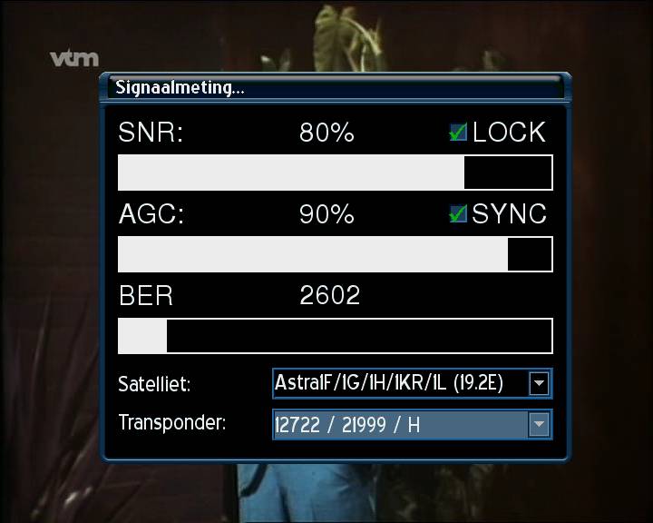

Gast DenDeze Geplaatst: 11 juli 2009 Geplaatst: 11 juli 2009 Ziezo, de nieuwe LNB is aangesloten. Aan de rest van de installatie is geen verandering aangebracht. Dwz : Schotel staat gericht op 19,2 Enkel de eerste ontvanger van de LNB's is gebruikt. Weersomstandigheden zijn vergelijkbaar. Volgens mij is het dus wel degelijk een verschil in signaalsterkte, en is de vizyon LNB voor mij onbruikbaar op deze satelliet. Signaalmeting op 23,5 geeft dan weer een signaal SNR 92% - AGC 93%
Tonskidutch Geplaatst: 11 juli 2009 Geplaatst: 11 juli 2009 yep heel duidelijk vizyon is k met p heb je al eens gedacht aan de universele LNB klemmen? daarmee kun je ook losse LNB's aan een bestaande uitgerichte schotel hangen, enkel een diseqc switch wordt dan wenselijk dan zou je de 13+19,2 monoblock en een extra lnb voor 23,5 kunnen nemen op een UNcommitted 2:1 switch ciao Psycho Killer (remaster 2005) Talking heads
